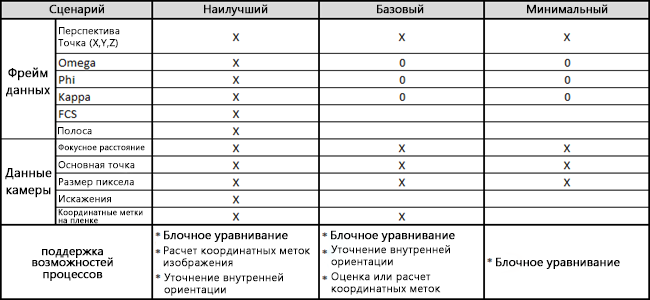

Тип и качество метаданных будут определять характеристики рабочей области орто картографирования, а также качество продуктов орто картографирования. Например, если вы не укажете информацию о главных точках, вы не сможете улучшить внутреннюю ориентацию. Вы можете оценить опорные точки снимка, чтобы создать шаблон опорных точек, используемый для уточнения внутренней ориентации и создания улучшенных продуктов ортокартографирования. Возможности обработки, которые поддерживаются разными уровнями информации в метаданных, приведены в таблице ниже.
Типы выравнивания, поддерживаемые различными уровнями информации метаданных.
Примечание:
  • Значения Omega, Phi и Kappa являются обязательными, но если они отсутствуют, можно ввести значение 0 (ноль) в таблицу кадров, и они будут вычислены автоматически.
  • Информация об опорных точках схемки может быть оценочно получена из координат съемок камеры, если не доступен официальный отчет о калибровке.
