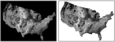

Два способа отображения фона
На изображении слева показана область NoData с черным фоном, а на изображении справа та же область показана без использования цвета.
