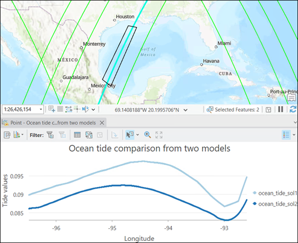

Используйте опцию Несколько переменных с одним треком, чтобы сравнить изменения переменных по одной траектории. Вы можете отобразить закономерности изменения различных переменных.
Различия переменных траектории.
Показаны различия переменных океанских приливов на выбранной траектории, рассчитанные с использованием двух моделей.
