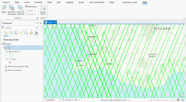

Создать слой траектории
Слой траектории может быть создан из файлов траектории или существующего набора данных траектории с помощью инструмента Создать слой траектории. Составной слой включает в себя слой полигональных объектов, который отображает контуры траектории, и слой точечных объектов, доступный только для чтения, который отображает точки измерения траектории для каждого файла. Каждая траектория в слое ссылается на набор плотности точек измерения. Точечный подслой по умолчанию отключен, чтобы избежать излишнего рисования.
Точечный подслой поддерживает базовые символы, выделение или запрос векторного слоя. Также можно экспортировать точки в класс точечных объектов с помощью инструмента Экспорт точек, расположенного на вкладке Данные.
Слой траектории

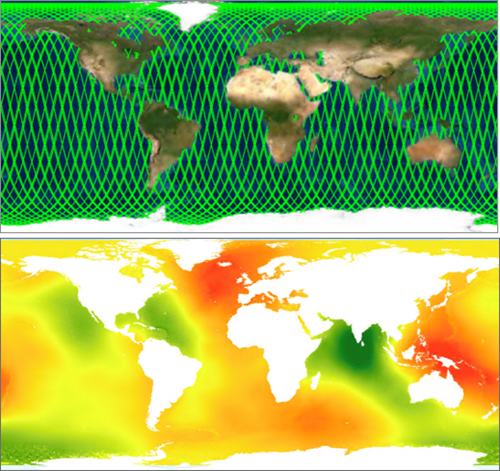

Анализ данных траектории
Наборы данных траекторий содержат серии мультитемпоральных точек, которые могут быть проанализированы с помощью инструментов геообработки, работающих с классами точечных объектов. Эти точки также можно интерполировать в растровую поверхность с помощью инструмента Оптимальная интерполяция или в многомерную растровую поверхность с помощью инструмента Интерполировать из пространственно-временных точек. С помощью ArcGIS Image Analyst вы можете использовать инструменты из группы инструментов многомерного анализа для визуализации и анализа интерполированных данных.
Интерполяция набора данных траектории
Средняя высота поверхности моря, интерполированная по данным Sentinel-3 SRAL.

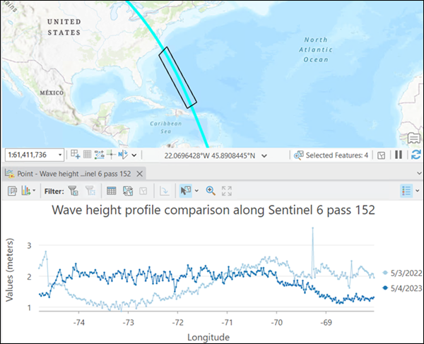

Данные траектории также можно анализировать и визуализировать с помощью диаграммы профиля траектории.
Профиль траектории высоты волны
Профиль траектории показывает разницу высот волны вдоль выбранных повторяющихся треков.
