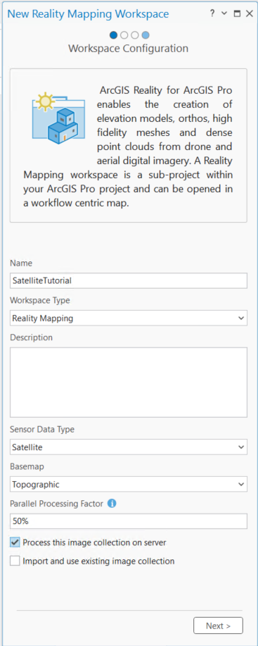

На вкладке Изображения в группе Reality Mapping щелкните ниспадающее меню Новая рабочая область и выберите Новая рабочая область.
На странице Настройка рабочей области введите имя рабочей области.
Убедитесь, что для опции Тип рабочей области установлено значение Reality Mapping.
Из ниспадающего списка Тип данных сенсора выберите Спутник.
При необходимости в ниспадающем списке Базовая карта выберите базовую карту, как подложку для коллекции изображений.
Задайте Коэффициент параллельной обработки. Этот параметр управляет максимальным объемом вычислительных ресурсов для распределенной обработки. Рекомендуется использовать выражение в процентах. Например, если у вас есть 2 узла Reality Server, установка Коэффициента параллельной обработки на 50% позволит использовать один компьютер для выполнения блочного уравнивания и создания продуктов Reality mapping.
Отметьте Обработать эту коллекцию изображений на сервере.
Важно:
Этот параметр не будет виден, если вы не подключены к порталу или ваше активное подключение к порталу не настроено для ArcGIS Reality Server.
Щелкните Далее.

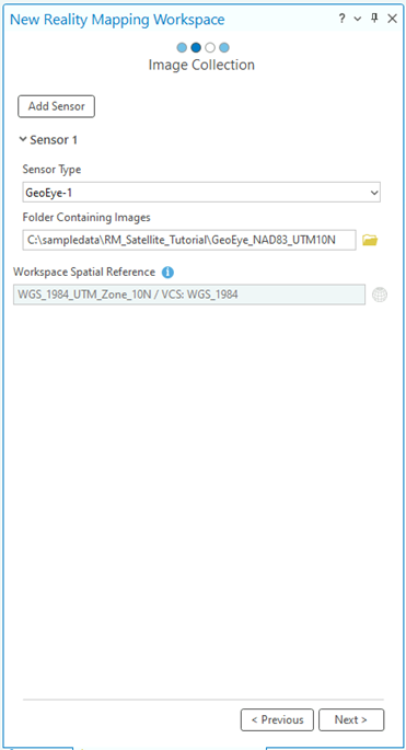

В окне Коллекция изображений в ниспадающем меню Тип сенсора выберите GeoEye-1.
В разделе Папка, содержащая изображения щелкните кнопку Обзор и перейдите к папке с учебными данными на вашем компьютере, выберите папку с изображениями (GeoEye_NAD83_UTM10N), затем нажмите ОК.
Информация о поддерживаемой Пространственной привязке рабочей области заполнена автоматически, а возможность добавления пространственной привязки вручную выделена серым цветом. Если система не может автоматически определить соответствующую пространственную привязку, ввод этой информации вручную доступен.
Щелкните Далее.

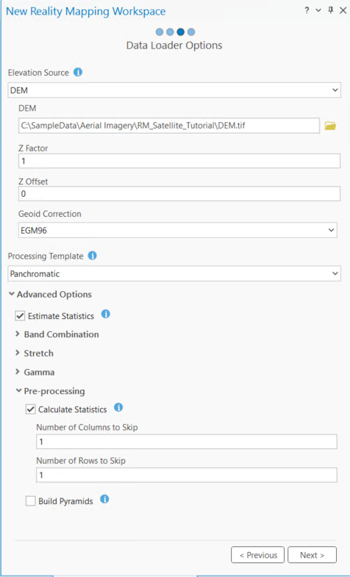

В окне Загрузчик данных в разделе Источник высот выберите ЦМР. В разделе ЦМР перейдите к ЦМР, предоставленной вместе с учебным набором данных.
Примечание:
Эта ЦМР будет использоваться для поддержки процесса блочного уравнивания.
Большинство данных высот содержат высоты относительно геоида (ортометрические или абсолютные), так что необходимо будет применить коррекцию геоида. В разделе Коррекция геоида, убедитесь, что выбрано EGM96.
В разделе Шаблон обработки выберите Панхроматический.
Разверните Дополнительные опции.
Убедитесь, что отмечена опция Оценить статистику.
Разверните Предварительная обработка и убедитесь, что отмечен пункт Вычислить статистику. Это откроет параметры вычисления статистики.
Щелкните Далее.

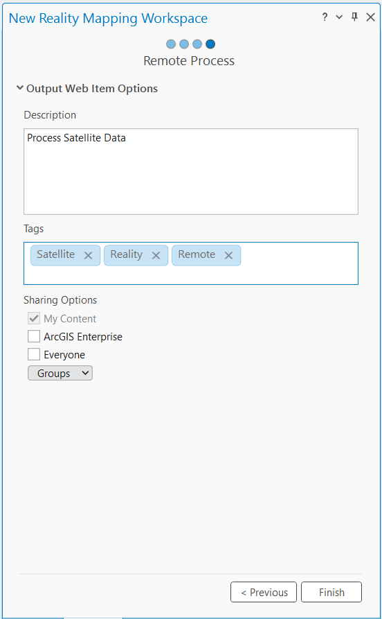

Вы можете указать Описание и Теги для сервиса изображений и нажать Готово.

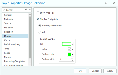

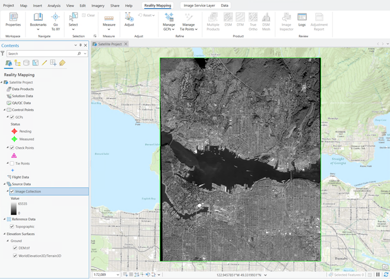

После создания рабочей области категория Reality Mapping будет добавлена на панель Содержание, где будут храниться сервис изображений коллекции и сервис производных продуктов Reality mapping. Чтобы увидеть контуры изображений, можно щелкнуть правой кнопкой мыши на Коллекция изображений на панели Содержание > Свойства > Отображение > Отметить Отображать контуры.
Исходное отображение изображений в рабочей области подтверждает, что для запуска рабочей области были предоставлены все изображения и необходимые метаданные. Изображения не были выровнены или уравнены, поэтому мозаика может не выглядеть геометрически правильной. Возможно, вам потребуется приблизить изображение, чтобы увидеть его.
В главное меню ArcGIS Pro будет добавлена новая вкладка Reality Mapping. Перейдя на эту вкладку, вы откроете ряд инструментов и рабочих процессов, посвященных Reality mapping. В категории Продукт все кнопки недоступны, поскольку изображения еще не уравнены.

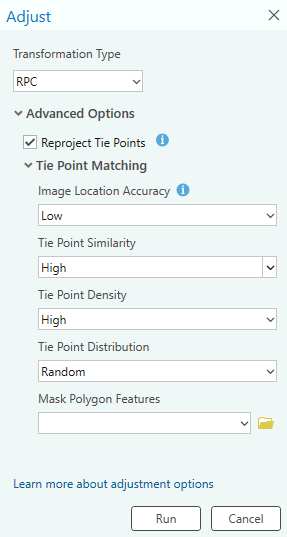

На вкладке Reality Mapping в группе Уравнивание щелкните Уравнивание
.В окне Уравнять в разделе Тип преобразования выберите RPC. Преобразование Коэффициентов рационального многочлена (RPC) будет применено при уравнивании, которое используется для спутниковых снимков, содержащих информацию RPC в метаданных.
Отметьте опцию Перепроецировать связующие точки.
Это гарантирует, что будут вычислены координаты связующей точки на карте.
В разделе Сопоставление связующих точек на панели Уравнять убедитесь, что настройки ваших параметров соответствуют показанным в примере ниже.

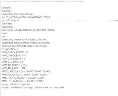

Щелкните Запустить, чтобы выполнить блочное уравнивание.
Невязки связующих точек или отчеты о точности можно просмотреть в файле журналов. На вкладке Reality Mapping в группе Просмотр щелкните Журналы
, чтобы получить доступ к файлу Журналы. Невязки связующих точек отображаются в строке с надписью RMSE_Tie_Image(x,y). RSME связующей точки измеряется в пикселах.Ваша невязка может немного отличаться от примера ниже.

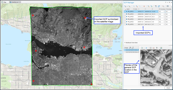

Наземные опорные точки (GCP) – это точки с известными координатами на земной поверхности x,y и z. Они часто получаются из исследований земной поверхности или существующих данных и используются для обеспечения точной географической привязки изображений в наземной системе координат. Блочное уравнивание может применяться без наземных опорных точек и по-прежнему обеспечивать относительную точность, но добавление наземных опорных точек повышает абсолютную точность скорректированного изображения. Если у вас нет наземных опорных точек, полученных в результате исследований земной поверхности, но есть географически привязанный растровый слой (набор растровых данных, набор данных мозаики или сервис изображений), вы можете добавить его как базовый для вычисления наземных опорных точек.
Наземные опорные точки, выбранные из базового слоя и сохраненные в текстовом файле, также могут быть импортированы и использованы для повышения точности уравнивания. В этом руководстве вы будете использовать этот метод импорта для добавления наземных опорных точек в проект.
Для импорта GCP выполните следующие шаги:
На вкладке Reality Mapping в группе Уточнить щелкните Управлять GCP, чтобы открыть Менеджер GCP.

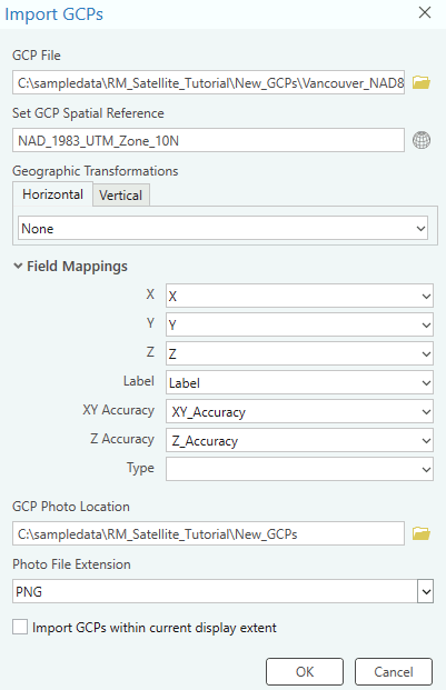

В окне Менеджер GCP нажмите кнопку Импорт GCP
.В окне Импорт GCP перейдите к файлу GCP (
Vancouver_NAD83-UTM10N.csv) и выберите его. Нажмите OK.В разделе Задать пространственную привязку GCP щелкните кнопку Обзор
. Для параметра Текущие XY разверните Слои и выберите NAD 1983 UTM Zone 10N (WKID 26910). Примите все остальное по умолчанию и щелкните OK, чтобы принять эти изменения и закрыть окно Пространственная привязка.Текущее Z, или вертикальная система координат (VCS), не была установлена, поскольку в цифровой модели рельефа, используемой для извлечения значений высоты для GCP, не была определена VCS. Если бы в ЦМР, которую вы использовали, была определена вертикальная система координат, Текущее Z (VCS) было бы задано с соответствующими координатами.
Для Географических преобразований примите настройки по умолчанию. Никаких преобразований не требуется, так как горизонтальная пространственная привязка GCP и рабочей области совпадают.
Убедитесь в правильности сопоставления полей.
Щелкните кнопку обзор под местоположение фотографии GCP и перейдите к папке, содержащей изображения местоположений GCP, и выберите ее. Нажмите OK.
Для Расширения фото файла выберите PNG из ниспадающего списка.
Нажмите ОК, чтобы импортировать GCP.

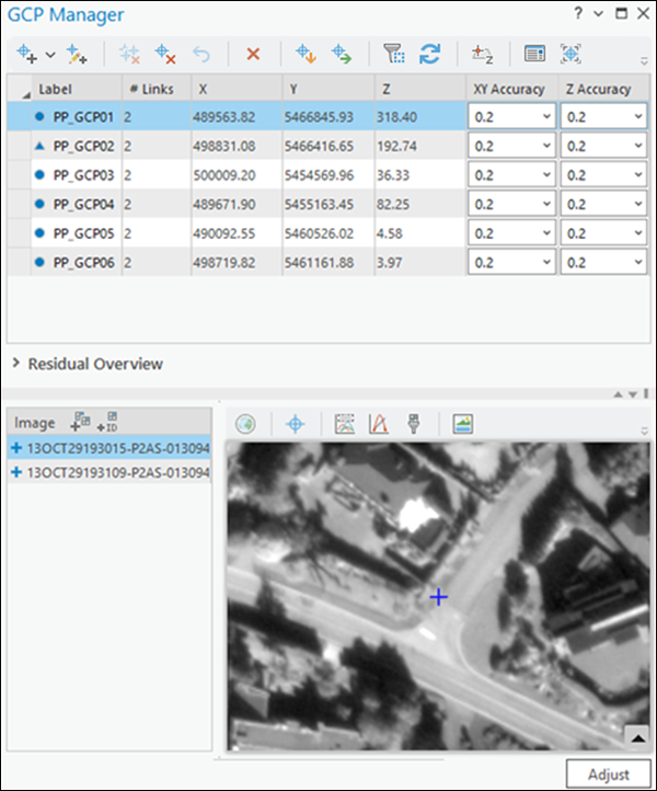

После того как выполнился импорт GCP, таблица Менеджер GCP будет заполненной.
Чтобы добавить связующие точки для выбранной GCP, в разделе Предварительный просмотр щелкните кнопку Просмотреть фотографию GCP
, чтобы отобразить кусочек изображения GCP. Используйте колесико мыши, чтобы увеличить изображение кусочка, чтобы увидеть местоположение GCP, обозначенное красной стрелкой.Щелкните ниспадающий список рядом с кнопкой Добавить GCP или связующую точку
в окне Менеджер GCP и выберите Полуавтоматический, чтобы добавить связующую точку во вьюере изображений для каждого снимка.Связующие точки для других изображений будут автоматически вычислены алгоритмом сопоставления изображений, где это возможно, хотя каждая связующая точка должна быть проверена на точность. Если связующая точка не идентифицируется автоматически, добавьте ее ручную, выбрав подходящее местоположение на изображении.
Повторите шаги 10 и 11, чтобы выбрать и добавить связующие точки для оставшихся GCP.
После того, как каждая GCP была измерена с помощью связующих точек, выберите точку PP_GCP02 и щелкните правой кнопкой мыши, чтобы изменить ее на Контрольную точку. Эта точка будет исключена из процесса уравнивания и вместо этого будет использоваться для независимой оценки точности результатов уравнивания.

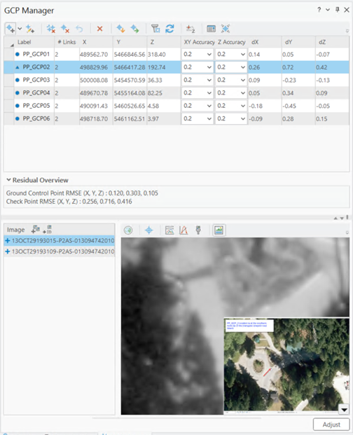

После добавления GCP и контрольных точек, уравнивание должно быть запущено еще раз, чтобы использовать эти точки. Щелкните Уравнивание.
Предварительный просмотр результатов уравнивания
Результаты качества уравнивания можно просмотреть в Менеджере GCP, анализируя невязки для каждой GCP. Невязки представляют собой разницу между измеренным и вычисленным положениями точки. Они измеряются в единицах системы пространственной привязки проекта. После завершения уравнивания с GCP, в таблицу Менеджера GCP добавятся три новых поля: dX, dY и dZ, и покажут невязки для каждой GCP. Качество соответствия между уравненным блоком и системой координат карты можно оценить, используя эти значения. Среднеквадратическую ошибку (RMSE) невязок можно просмотреть, развернув раздел Обзор невязок в Менеджере GCP.
Дополнительная статистика уравнивания представлена в отчете уравнивания. Для построения отчета на вкладке Reality Mapping в группе Просмотр щелкните Отчет уравнивания.
