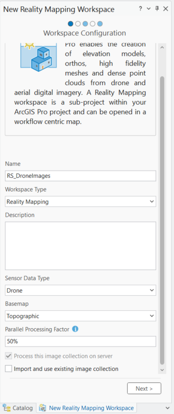

На вкладке Изображения в группе Reality Mapping щелкните ниспадающее меню Новая рабочая область и выберите Новая рабочая область.
В окне Настройка рабочей области введите ее имя.
Убедитесь, что для опции Тип рабочей области установлено Reality Mapping.
Из ниспадающего меню Тип данных сенсора выберите БПЛА.
Щелкните ниспадающее меню Базовая карта и выберите Топографическая.
Задайте Коэффициент параллельной обработки. Это управляет максимальным объемом вычислительных ресурсов для распределенной обработки. Рекомендуется использовать выражение в процентах. Например, если у вас есть 2 узла Reality Server, задайте для параметра Фактор параллельной обработки значение 50%, чтобы использовать один компьютер для блочного уравнивания и создания продуктов Reality Mapping.
Отметьте Обрабатывать эту коллекцию изображений на сервере, если хотите использовать Reality Server.
Примите все остальные значения по умолчанию и щелкните Далее.

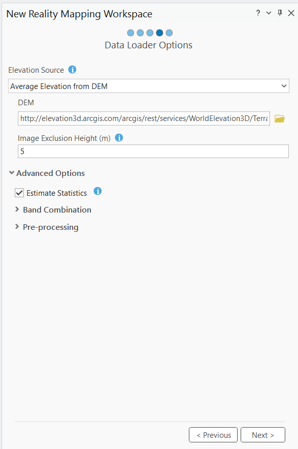

На странице Параметры загрузчика данных для параметра Источник высот выберите Средняя высота из ЦМР из ниспадающего списка. В качестве Источника высот будет использоваться World Elevation Service.
Если у вас есть доступ к сети интернет, значение Источник высот берется из World Elevation Service. Он обеспечивает исходную оценку высоты полета для каждого изображения.
Если у вас нет доступа к интернету или ЦМР, выберите опцию Постоянная высота в ниспадающем меню Источник высот и введите значение высоты, равное 414 м.
Параметр Высота исключения изображений (м) относится к высоте исключения изображений, при которой изображения, имеющие высоту полета над рельефом меньше этого значения, не будут включены в рабочую область.
Примите настройки по умолчанию в окне Параметры загрузчика данных и нажмите Далее.

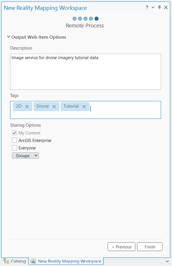

В окне Удаленный процесс укажите описание и теги для сервиса изображений и нажмите Готово.

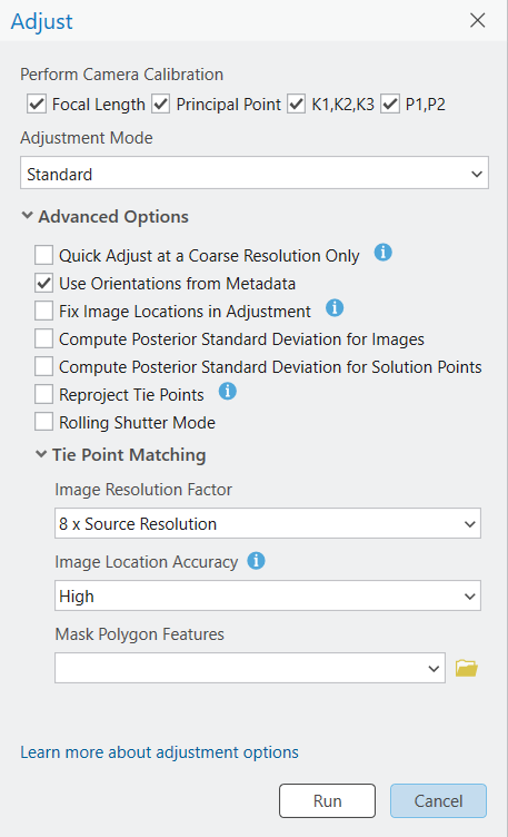

На вкладке Reality Mapping в группе Уравнивание щелкните Уравнивание
.В окне Уравнивание убедитесь, что отмечены все опции Выполнения калибровки камеры.
Это указывает на то, что входное фокусное расстояние является приблизительным, и параметры искажения объектива будут вычислены в процессе уравнивания. Для изображений с беспилотных летательных аппаратов эти опции включены по умолчанию, так как большинство камер БПЛА не откалиброваны. Эту опцию не следует включать для высококачественных камер с известной калибровкой.
Для автоматической калибровки камеры необходимо, чтобы в коллекции изображений продольные перекрытия составляли более 60, а поперечные - более 30 процентов.
Разверните Дополнительные опции.
Убедитесь, что опция Использовать ориентации из метаданных включена.
Это сократит продолжительность уравнивания, за счет использования информации о внешней ориентации, встроенной в EXIF изображение в качестве исходных значений.
Убедитесь, что снята отметка Исправить местоположение изображения для высокоточного GPS.
Это вариант применяется только для снимков, полученных при помощи дифференциальных GPS, например, Real Time Kinematic (RTK) или Post Processing Kinematic (PPK).
Или отключите опцию Вычислить апостериорное среднеквадратическое отклонение для изображений.
Для Точности местоположения изображения выберите из ниспадающего меню Высокая.
Точность местоположения GPS показывает уровень точности GPS-данных, собранных одновременно с изображениями, и указывается в соответствующем файле EXIF-данных. Она применяется в алгоритме вычисления связующих точек для определения количества используемых изображений. Значение Высокая используется для определения точности GPS от 0 до 10 метров.
Примите все остальные значения по умолчанию и щелкните Запустить.

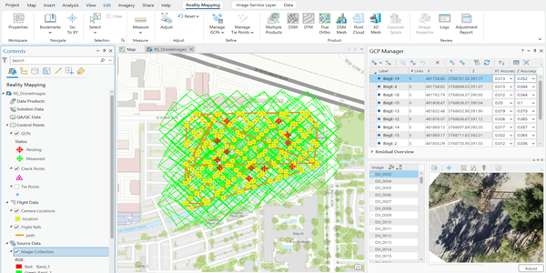

Импортированные GCP перечислены в окне Менеджер GCP, а их относительные местоположения отображаются на 2D-карте с помощью красного индикатора положения
Щелкните стрелку ниспадающего списка рядом с кнопкой Добавить GCP или связующую точку в окне Менеджер GCP и выберите Полуавтоматически
.Щелкните одну из GCP в таблице окна Менеджер GCP. Список изображений, содержащих GCP, будет отображен на нижней панели окна Менеджер GCP.
Щелкните одно из перечисленных изображений и выберите точное местоположение GCP в окне просмотра изображений, чтобы добавить связующую точку.

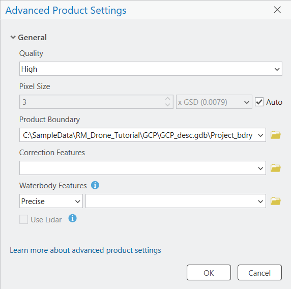

Нажмите кнопку Общие дополнительные настройки.
Появится диалоговое окно Дополнительные настройки продуктов, где можно задать параметры, которые будут влиять на создаваемые продукты Reality Mapping. Более подробно о дополнительных настройках продуктов смотрите в мастере Дополнительные настройки Reality.
Значение Качество автоматически задано, его не следует менять, чтобы обеспечить оптимальную производительность и качество продукта.
Примите настройки Размера пиксела по умолчанию.
Для параметра Граница продукта нажмите кнопку Обзор
, перейдите к файловой базе геоданных в местоположении данных руководства, выберите Project_bdry и нажмите OK.Предоставление границы продукта рекомендуется по следующим причинам:
Задание надлежащего выходного экстента - если вы не задали границу продукта, приложение автоматически определяет экстент на основе различных параметров набора данных, которые могут не соответствовать экстенту проекта.
Сокращение времени обработки - если требуемый экстент продукта меньше экстента коллекции изображений, задание границы сокращает продолжительность обработки и автоматически обрезает выходные данные до экстента границ.
Примите все остальные значения по умолчанию и щелкните OK.

Щелкните Публикация дополнительных настроек.
Откроется диалоговое окно Дополнительные настройки продукта, в котором вы можете задать параметры, влияющие на создаваемые продукты Reality mapping. Подробное описание дополнительных параметров настройки продукта см. Общие дополнительные настройки в мастере.
Выполните шаги с 3 по 5 из раздела Создание ЦММ выше.
Нажмите Далее, чтобы перейти к панели Настройки истинного орто, и проверьте, что значения параметров соответствуют следующим:
Тип выходных данных—Мозаика
Метод пересчета—Билинейный
Щелкните Готово, чтобы запустить процесс создания продуктов.
