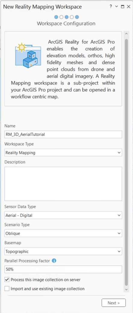

  3. На вкладке Изображения в группе Reality Mapping щелкните ниспадающее меню Новая рабочая область и выберите Новая рабочая область.
  4. В окне Настройка рабочей области введите ее имя.
  5. Тип рабочей области установите на Reality Mapping.
  6. В ниспадающем меню Тип данных сенсора выберите Аэро - Цифровые.
  7. Задайте Тип сценария как Перспективный.
    Эта настройка рекомендуется для работы с перспективными снимками и снимками в надире.
  8. В ниспадающем меню Базовая карта выберите Топографическая.
  9. Задайте Parallel Processing Factor (PPF). Этот параметр управляет максимальным объемом вычислительных ресурсов для распределенной обработки. Рекомендуется использовать выражение в процентах. Например, если у вас есть 2 узла Reality Server, установите PPF на 50%, чтобы использовать один компьютер для блочного уравнивания и создания продуктов Reality Mapping.
  10. Установите флажок Process this image collection on server, если хотите использовать Reality Server.
    Окно конфигурации рабочей области для обработки перспективных цифровых аэрофотоснимков на сервере
  11. Примите все остальные значения по умолчанию и щелкните Далее.

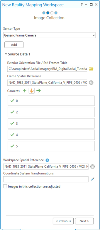

  12. В окне Коллекция изображений в разделе Файл внешней ориентации / Таблица кадров Esri перейдите к папке с данными руководства на вашем компьютере и выберите файл таблицы кадров Nadir_Oblique_FramesCam.csv.
    Эта таблица, содержащая информацию о кадрах и камере, указывает параметры, которые используются при вычислении IO и EO для камеры и изображения. В процессе блочного уравнивания эти приблизительные значения уточняются для повышения точности.
    Убедитесь, что пути к данным, перечисленные в столбце raster файла таблицы кадров, соответствуют расположению файлов изображений на вашем компьютере.
  13. В разделе Камеры нажмите кнопку Импорт Импорт, перейдите к папке с данными руководства на вашем компьютере и выберите файл Nadir_Oblique_FramesCam.csv.
    Для этого руководства таблицы кадров и камеры предоставлены в виде отдельного файла в соответствующем формате. Для других наборов данных может понадобиться строить и форматировать такие таблицы. Подробнее см. раздел Схема таблицы кадров.
  14. Проверьте, что значения Пространственной привязки и модели камеры являются правильными.
    Проекция по умолчанию для рабочей области задается на основании изображения. Эта проекция должна соответствовать координатам, используемым в таблице кадров, она определяет пространственную привязку для создаваемых продуктов Reality. Для этого набора данных вы будете использовать проекцию, заданную в таблице кадров и камеры: XY – NAD83 2011 StatePlane California V FIPS 0405, VCS NAVD88 (meters).
  15. Примите остальные значения по умолчанию и щелкните Далее.
    Окно Коллекция изображений

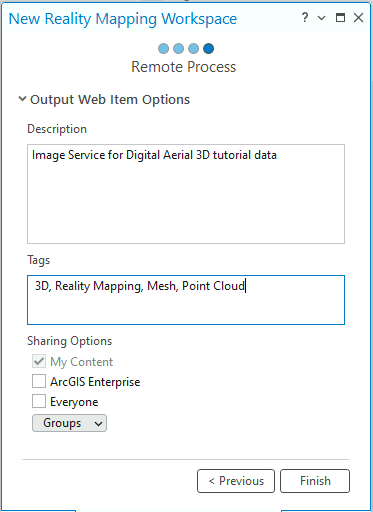

  19. В окне Удаленный процесс укажите описание и теги для сервиса изображений и щелкните Готово.
    Опция удаленного процесса рабочей области Reality Mapping

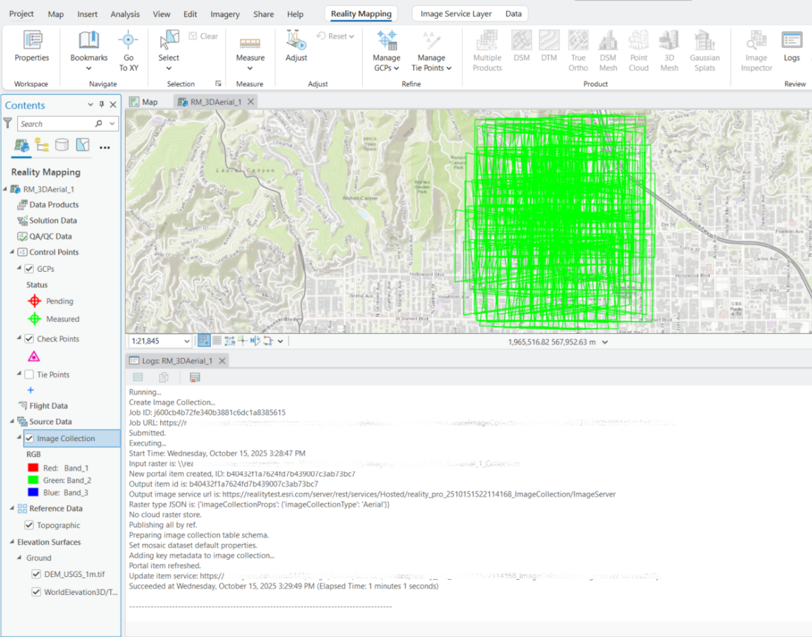

После создания рабочей области категория Reality Mapping будет добавлена на панель Содержание, где будут храниться сервис изображений коллекции и сервис производных продуктов Reality Mapping.
Чтобы увидеть контуры изображений, щелкните правой кнопкой мыши Коллекция изображений на панели Содержание > Свойства > Отображение > установите флажок Отображать контуры.
Свойства слоя коллекции изображений
Исходное отображение изображений в рабочей области подтверждает, что для запуска рабочей области были предоставлены все изображения и необходимые метаданные. Изображения не были выровнены или уравнены, поэтому мозаика может не выглядеть геометрически правильной. Примечание: Возможно, вам потребуется приблизить изображение, чтобы увидеть его.
В главное меню ArcGIS Pro будет добавлена новая вкладка Reality Mapping. Перейдя на эту вкладку, вы откроете ряд инструментов и рабочих процессов, посвященных Reality mapping. В категории Продукт все кнопки недоступны, поскольку изображения еще не уравнены.
Коллекция аэрофотоснимков после создания рабочей области Reality Mapping

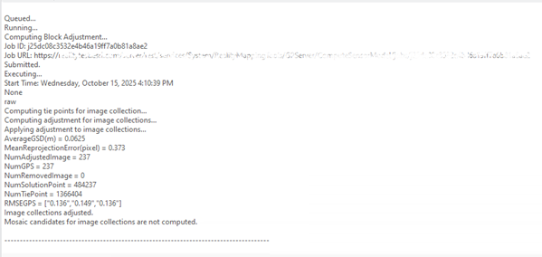

  8. На вкладке Reality Mapping в группе Просмотр щелкните Просмотр журналов Просмотр журналов, чтобы получить доступ к этому файлу.
    Файл журнала невязок уравнивания
    RSME связующей точки измеряется в пикселах.

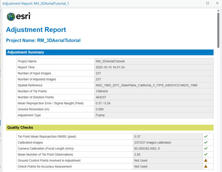

После выполнения блочного уравнивания просмотрите результаты уравнивания и оцените его качество. На вкладке Reality Mapping в группе Просмотр щелкните Отчет уравнивания, чтобы построить статистику уравнивания. Отчет уравнивания предоставляет запись уравнивания и общих измерений качества процесса.
Подсказка:
Использование наземных опорных точек (GCP) для улучшения абсолютной точности является передовой практикой. Однако GCP недоступны и не включены в это уравнивание.
Отчет уравнивания

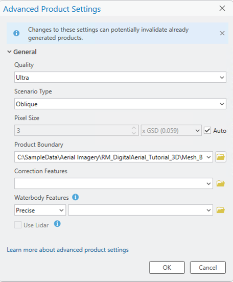

  2. Нажмите кнопку Общие дополнительные настройки.
    Появится диалоговое окно Дополнительные настройки продуктов, где можно задать параметры, которые будут влиять на создаваемые продукты Reality Mapping. Более подробно о дополнительных настройках продуктов см. Опция Общие дополнительные настройки.
  3. Убедитесь, что Качество установлено на Ultra.
  4. Проверьте, что Сценарий задан как Перспективный, чтобы соответствовать конфигурации полета.
  5. Примите настройки по умолчанию для Размера пиксела, чтобы создать продукты с разрешением исходного изображения.
  6. Для Границы продукта нажмите кнопку Обзор Обзор, перейдите к местоположению данных руководства, выберите векторные данные Mesh_bdry и щелкните ОК.
    Предоставление границы продукта рекомендуется по следующим причинам:
    • Задание надлежащего выходного экстента - если вы не задали границу продукта, приложение автоматически определяет экстент на основе различных параметров набора данных, которые могут не соответствовать экстенту проекта.
    • Сокращение времени обработки - если требуемый экстент продукта меньше экстента коллекции изображений, задание границы сокращает продолжительность обработки и автоматически обрезает выходные данные до экстента границ.
    Диалоговое окно Дополнительные настройки продукта для данных перспективных аэроснимков
  7. Примите все остальные значения по умолчанию и щелкните OK.
    Диалоговое окно Дополнительные настройки продукта закрывается, вы возвращаетесь на страницу Настройки создания продуктов в мастере Продукты Reality Mapping.

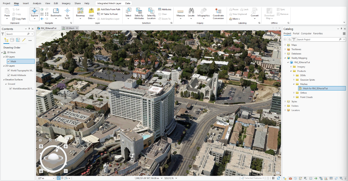

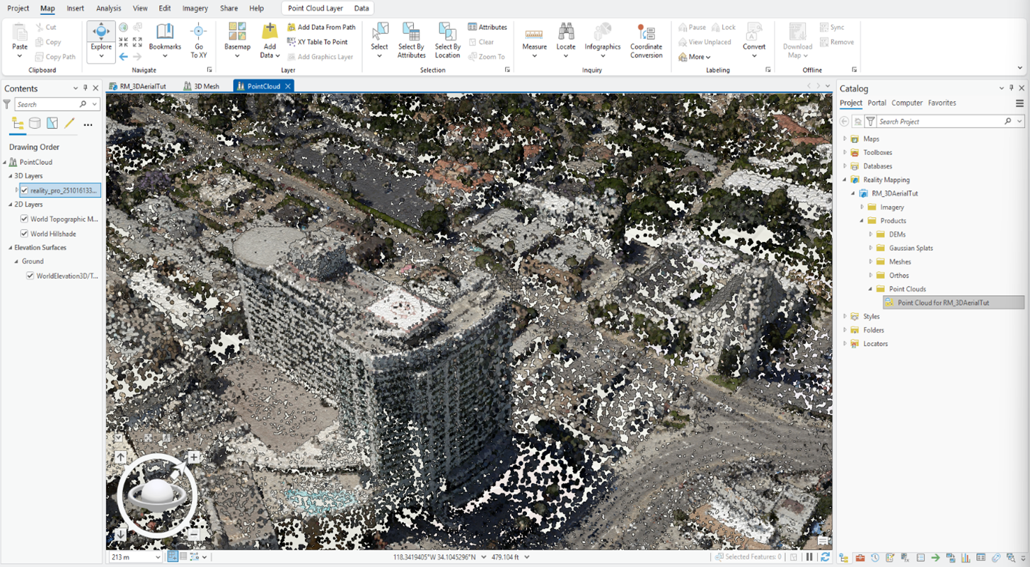

    По завершении создания продуктов, облака точек и 3D-модели meshe добавляются в контейнер Reality Mapping в папки Облако точек и Модели Meshe соответственно. Это сервисы слоев сцены, созданные на стороне сервера.
  10. Для визуализации созданной 3D-модели mesh щелкните правой кнопкой мыши файл Mesh for RM_3D_AerialTutorial в папке Модели Mesh и в ниспадающем меню выберите Добавить к новой > Локальной сцене.
  11. Для визуализации созданного облака точек в 3D-перспективе щелкните правой кнопкой мыши Point Cloud for RM_3D_AerialTutorial в папке Облака точек на панели Каталог и выберите Добавить к новой > Локальной сцене в ниспадающем меню.

    После завершения создания продукта облако точек добавляется на панель Каталог и в контейнер Reality Mapping в папку Облака точек.
  5. Для визуализации созданного облака точек в 3D-перспективе щелкните правой кнопкой мыши Point Cloud for RM_3D_AerialTutorial в папке Облака точек на панели Содержание и добавьте его в локальную или глобальную сцену.
    Продукт облака точек Reality Mapping

    По завершении обработки продукт 3D-модель mesh добавляется на панель Каталог, в контейнер Reality Mapping и в папку Модели Mesh.
  6. Для визуализации созданного продукта 3D-модели mesh щелкните правой кнопкой мыши файл Mesh for RM_3D_AerialTutorial в папке Модели Mesh и в ниспадающем меню выберите Добавить к новой > Локальной сцене.
    Построенная модель ЦММ Mesh
