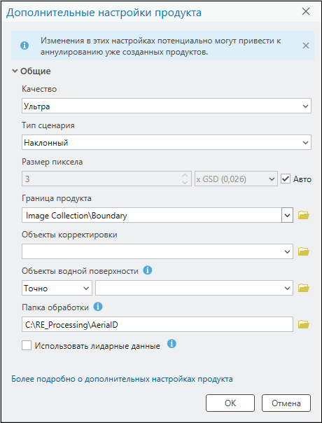

  2. Щелкните Публикация дополнительных настроек.
    Откроется диалоговое окно Дополнительные настройки продукта, в котором вы можете задать параметры, определяющие все создаваемые продукты Reality Mapping. Для подробного описания дополнительных параметров настройки продукта щелкните ссылку Более подробно о дополнительных настройках продукта внизу диалогового окна.
    Диалоговое окно Дополнительные настройки продукта при создании продукта Гауссовы пятна
    Настройки Качество и Тип сценария автоматически устанавливаются приложением и не должны изменяться для обеспечения оптимальной производительности и качества продукта. Однако если вы хотите создать продукт с уменьшенным разрешением, вы можете понизить параметр Качество. Дополнительные сведения о влиянии различных параметров Качества на создание продукта см. в разделе Общие дополнительные настройки выше.
  3. Для Граница продукта выберите класс объектов, идентифицирующий экстент выходного продукта, из ниспадающего списка или щелкните кнопку Обзор и перейдите к нему.
    Рекомендуется указать границы проекта по следующим причинам:
    • Задание надлежащего выходного экстента - если вы не задали границу продукта, приложение автоматически определяет экстент на основе различных параметров набора данных, которые могут не соответствовать экстенту проекта.
    • Сокращение времени обработки - если требуемый экстент продукта меньше экстента коллекции изображений, задание границы сокращает продолжительность обработки и автоматически обрезает выходные данные до экстента границ.

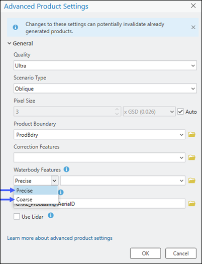

  4. Чтобы указать векторный слой объектов водной поверхности, щелкните кнопку Обзор рядом с Объекты водной поверхности.
    Примечание:
    Если в области проекта существуют объекты водной поверхности, такие как озера и реки, рекомендуется добавить предварительно созданный 3D-класс объектов, идентифицирующий эти области, используя настройку Объекты водной поверхности для гидрологического обеспечения этих объектов в выходном продукте. Используйте стереоскопическую компиляцию в ArcGIS Image Analyst для создания 3D-векторного слоя, который идентифицирует объекты водной поверхности. Это гарантирует, что не будет растяжения изображения вокруг границ гидрологических объектов в выходных данных из-за различий в высоте между полученной цифровой моделью местности (ЦММ) и значениями высоты класса объектов.
    Водные объекты имеют две опции: Точно и Грубо. Используйте опцию Точно, когда добавляемый 3D-полигон точно определяет форму водных объектов в области проекта. Точные полигоны можно создать с помощью стереоскопической компиляции в ArcGIS Image Analyst. Точный полигон водного объекта может быть также получен от национальных картографических организаций, использующих политику открытых данных. Также, он может быть создан с использованием управляемой оцифровки в 2D с достоверными, ортотрансформированными снимками, полученным в аналогичный временной период, с использованием ЦМР.
    Используйте опцию Грубо, когда используется генерализованный 3D-полигон в качестве водного объекта. Генерализованне полигоны могут быть созданы с использованием управляемой оцифровки в 2D. Если для создания полигона (точного или грубого) используется управляемая оцифровка в 2D, его необходимо преобразовать в 3D (x,y,z), прежде чем использовать в качестве водного объекта. См. Введение в 2D и 3D объекты для получения дополнительной информации о преобразовании 2D-объектов в 3D. При использовании грубого водного объекта форма полигона должна соответствовать контурам водного объекта для достижения наилучших результатов.
    Опции Водных объектов
  5. Для параметра Папка обработки нажмите кнопку обзора , перейдите на диск и укажите местоположение временной папки Reality Mapping.
    Здесь хранятся временные файлы, необходимые для создания 2D- или 3D-продуктов.
  6. Убедитесь, что опция Использовать лидар не отмечена.
    Интеграция лидара в создание продукта Гауссовы пятна не поддерживается.
    Примечание:
    Лидар, полученный одновременно с обрабатываемыми изображениями, может быть интегрирован в рабочий процесс Reality mapping на этапе создания рабочей области для повышения качества продуктов Истинное орто, ЦММ, ЦММ Mesh и 3D-модели Mesh. Эта опция будет недоступна, если облако точек лидара и данные траектории ранее не были добавлены в рабочую область.
  7. Оставьте остальные настройки по умолчанию и щёлкните OK.

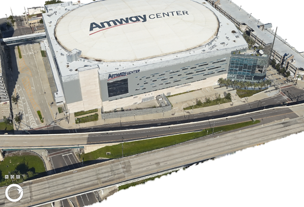

    Гауссовы пятна будут созданы в виде 3D-листов, которые поддерживаются в ArcGIS Pro.
    После завершения обработки продукт Гауссовы пятна добавляется в контейнер Reality Mapping в папке Гауссовы пятна на панели Каталог.
    Листы Гауссовых пятен
  9. Чтобы визуализировать созданный слой Гауссовых пятен, щелкните модели mesh > Гауссовы пятна, чтобы развернуть папку в контейнере Reality Mapping. Щелкните правой кнопкой мыши слой 3D_Tiles и щелкните Добавить к новой > Локальная сцена
    Слой Гауссовых пятен
