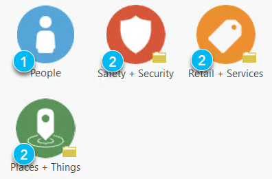

Вид Исследовать может использоваться для проверки организации категорий Indoors и групп категорий, а также для создания и управления категориями и группами, связанными с активной картой. Он показывает вид категорий и групп в том виде, в котором они будут отображаться в приложениях Indoors Viewer и Indoors mobile.
Категории и группы в виде Исследовать
Подпись
Описание
Автономная категория
Группа категории
