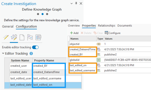

Настроить отслеживание изменений
Опция отслеживания изменений добавляет четыре свойства ко всем типам элементов и отношений графа знаний для отслеживания того, кто создает и редактирует данные и в какое время произошли изменения. Выполните следующие шаги для настройки того, как отслеживание изменений определяется в сервисе графа знаний. Эти настройки хранятся как часть описания создаваемого сервиса ArcGIS Knowledge Server.
Примечание:
Отслеживание изменений нельзя добавить в графы знаний, использующие хранилище данных NoSQL, содержащее данные, управляемые пользователем. Эта опция недоступна для файловых графов знаний.
  1. Щелкните вкладку Настройка отслеживания изменений .
  2. Включите кнопку-переключатель Включить отслеживание изменений, чтобы записывать, кто изменил данные в сервисе графа знаний.
  3. При желании настройте, как свойства отслеживания изменений определены в графе знаний.
    Набор свойств, перечисленных ниже, создается для всех данных графа знаний при включении отслеживания изменений. Если вы предоставите этим свойствам пользовательские имена, вы увидите эти имена при изучении данных в исследовании.
    created_user
    Пользователь, создавший данные в графе знаний. Имя свойства по умолчанию — created_user.
    created_date
    Дата и время создания данных в графе знаний. Значения указаны в формате ММ/ДД/ГГГГ и UTC. Имя свойства по умолчанию — created_date.
    last_edited_user
    Пользователь, который последним изменил данные в графе знаний. Имя свойства по умолчанию — last_edited_user.
    last_edited_date
    Дата и время последнего изменения данных в графе знаний. Значения указаны в формате ММ/ДД/ГГГГ и UTC. Имя свойства по умолчанию — last_edited_date.
    При создании графа знаний предоставленный вами текст используется для определения свойств отслеживания изменений.
    Пользовательские имена свойств появляются при просмотре данных графа знаний.

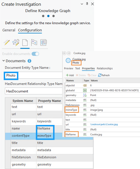

Настроить документы
Вы можете ссылаться на документы из графа знаний, чтобы обеспечить контекст для элемента или отношения, в котором он участвует. Документ в графе знаний - это ссылка на файл в том месте, где он хранится, или ссылка на веб-сайт или документ, доступный в интернете. Вы можете настроить способ представления документов в графе знаний. Эти настройки хранятся как часть описания создаваемого сервиса ArcGIS Knowledge Server.
Примечание:
Документы нельзя добавить в графы знаний, использующие хранилище данных NoSQL, содержащее данные, управляемые пользователем. Документы всегда доступны для файловых графов знаний и сервисов графа знаний, которые используют размещенное хранилище данных или хранилище данных NoSQL, содержащее данные под управлением ArcGIS, и их нельзя отключить.
Более подробно о документах
Чтобы настроить способ представления документов в графе знаний, выполните следующие шаги:
  1. Щелкните вкладку Настройка документов .
  2. В текстовом поле Имя типа элемента документа введите имя типа элемента в модели данных, представляющего документы, на которые ссылается граф знаний.
    Значение по умолчанию Документ. Со значением по умолчанию, при добавлении документа в граф знаний для типа элемента Document создается новый элемент. Например, если все документы будут фотографиями, вы можете изменить имя этого типа объекта на Фото.
  3. В текстовом поле Имя типа отношения HasDocument введите имя типа отношения в модели данных, которое представляет отношение между элементом в графе знаний и документом, связанным с этим элементом.
    Значение по умолчанию HasDocument. Со значением по умолчанию, когда вы добавляете документ к определенному элементу в графе знаний, такому как элемент Person, между элементом Person и элементом Document создается новое отношение типа элемента HasDocument. Если вы указали пользовательское имя для типа элемента, используемого для хранения документов, вы также можете изменить имя этого типа отношений. Например, вы можете изменить имя типа отношений на HasPhoto.
  4. При необходимости настройте способ определения типа элемента документа.
    Некоторая информация требуется или настоятельно рекомендуется для всех документов во всех графах знаний. Набор свойств, перечисленных ниже, создается по умолчанию для каждого элемента документа, поэтому вы можете предоставить эту информацию. Если вы предоставите этим свойствам пользовательские имена, вы увидите эти имена при определении и изучении документов в ходе исследования.
    text
    Любой текст в документе извлекается и сохраняется в этом свойстве. Имя свойства по умолчанию text.
    url
    Расположение документа хранится в этом свойстве. Значением может быть URL-адрес веб-сайта или документа, доступного в интернете, или путь к файлу, который можно использовать для доступа к документу в сети. Имя свойства по умолчанию url.
    keywords
    Это свойство позволяет задать ключевые слова, которые помогут в поиске документа. Имя свойства по умолчанию keywords.
    name
    Имя файла документа. Например, если вы добавите файл с именем notes.txt в граф знаний, это имя файла будет сохранено. Имя свойства по умолчанию name.
    contentType
    Тип данных, содержащихся в документе, на который делается ссылка, хранится в этом свойстве как тип Многоцелевое расширение интернет-почты (MIME). Например, если вы добавите простой текстовый файл в граф знаний, будет записано значение text/plain. Имя свойства по умолчанию contentType.
    title
    Это свойство позволяет указать заголовок документа. Имя свойства по умолчанию title.
    метаданные
    Это свойство позволяет указать метаданные, описывающие документ. Имя свойства по умолчанию metadata.
    fileExtension
    Расширение файла записывается, когда документ, на который делается ссылка, является файлом. Для веб-сайтов сохраняется расширение файла .htm. Имя свойства по умолчанию fileExtension.
    При создании графа знаний, предоставленный вами текст используется для идентификации свойств типа элемента документа.
    Пользовательские имена свойств появляются при добавлении документа.

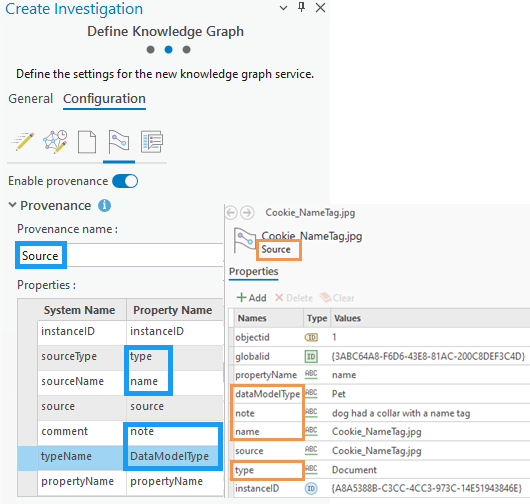

Настройка происхождения
Происхождение может быть добавлено для описания происхождения информации в графе знаний. Вы можете настроить способ хранения происхождения в графе знаний. Эти настройки хранятся как часть описания создаваемого сервиса ArcGIS Knowledge Server.
Примечание:
Происхождение нельзя добавить к файловым графам знаний или графам знаний, которые используют хранилище данных NoSQL, содержащее данные под управлением пользователя.
Более подробно о происхождении
Выполните следующие шаги для настройки происхождения:
  1. Щелкните вкладку Настройка происхождения .
  2. Включите кнопку-переключатель Включить происхождение, чтобы описать, откуда возникла информация, хранящаяся в свойствах элемента или отношения.
  3. В текстовом окне Имя происхождения введите имя, которое будет использоваться для идентификации записей, определяющих источники информации, хранящейся в графе знаний.
    Значение по умолчанию — Происхождение. Например, значение, указанное в этой настройке, появится, когда вы просматриваете список Типы мета исследования на панели Каталог и в виде каталога, а также в столбце Тип исследования при перечислении записей о происхождении.
  4. При необходимости настройте способ определения свойств записи происхождения.
    Некоторая информация требуется или настоятельно рекомендуется для всех записей о происхождении во всех графах знаний. Набор свойств, перечисленных ниже, создается по умолчанию, поэтому вы можете предоставить эту информацию для каждой записи о происхождении. Если вы предоставите этим свойствам пользовательские имена, вы увидите эти имена при определении и изучении записей происхождения в ходе исследования.
    instanceID
    В этом свойстве хранится значение global ID элемента или отношения, связанного с записью происхождения. Имя свойства по умолчанию — instanceID.
    sourceType
    Тип исходного материала, связанный с этой записью происхождения, хранится в этом свойстве. Поддерживаемые типы источников: Документ, URL и Строка. Имя свойства по умолчанию — sourceType.
    sourceName
    Это свойство предоставляет имя исходному материалу. Когда значение sourceType равно Документ, это значение устанавливается для свойства имени элемента Документ. Если для sourceType выбрано значение URL или Строка, можно ввести текст, например, имя веб-сайта или имя человека, у которого брали интервью. Имя свойства по умолчанию — sourceName.
    источник
    Это свойство идентифицирует источник информации. Имя свойства по умолчанию — source.
    • Если для sourceType выбрано значение Документ, запись о происхождении ссылается на документ, который был ранее добавлен в граф знаний.
    • Если для sourceType выбрано значение URL, значением может быть местоположение веб-сайта или документа в Интернете либо путь к файлу, обеспечивающий доступ к документу в сети.
    • Если для sourceType выбрано значение Строка, значением является текст, в котором можно указать информацию или инструкции для доступа к исходному материалу.
    comment
    Это свойство позволяет вам написать примечание об исходном материале или его отношении к элементу или отношениям, связанным с этой записью о происхождении. Имя свойства по умолчанию — comment.
    typeName
    В этом свойстве хранится тип элемента или тип отношения, связанный с записью происхождения. Например, если запись о происхождении устанавливает имя человека, будет сохранен тип элемента Person. Имя свойства по умолчанию — typeName.
    propertyName
    Это свойство идентифицирует свойство элемента или отношений, связанных с записью о происхождении. Например, если запись о происхождении устанавливает дату рождения человека, имя свойства birthDate будет сохранено. Имя свойства по умолчанию — propertyName.
    При создании графа знаний предоставленный вами текст используется для определения свойств записи происхождения.
    Пользовательские имена свойств появляются при просмотре записи происхождения.

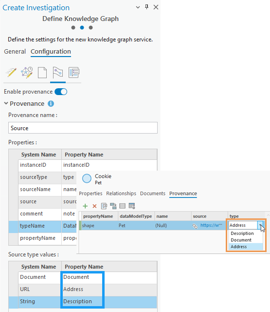

  5. При необходимости настройте способ определения типов источника записи происхождения.
    При определении записи происхождения поддерживаются три типа источников, которые перечислены ниже. Если вы предоставите этим типам пользовательские имена, вы увидите эти имена при определении и изучении записей происхождения в ходе исследования. Эти значения типа источника хранятся в свойстве sourceType записи происхождения.
    Документ
    При выборе этого типа запись о происхождении ссылается на документ в графе знаний. Имя по умолчанию для этого значения sourceType — Документ.
    URL
    Если выбран этот тип, в записи о происхождении сохраняется место, где можно найти исходный документ в Интернете или в сети. Имя по умолчанию для этого значения sourceType — URL.
    String
    При выборе этого типа вы можете ввести информацию, описание самого источника или инструкции по доступу к исходному материалу. Имя по умолчанию для этого значения sourceType — Строка.
    При создании графа знаний предоставленный вами текст используется для идентификации типа исходного материала, описанного в записи происхождения.
    Пользовательские имена типов источников появляются при добавлении записи о происхождении.
