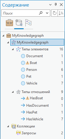

Просмотр типов элементов и отношений на панели Содержание
Панель Содержание позволяет вам исследовать типы элементов и типы отношений в графе знаний . Общее количество элементов и общее количество отношений, представленных в графе знаний, отображается рядом с заголовками Типы элементов Тип элемента и Типы взаимосвязей . Общее количество экземпляров, существующих для отдельных типов элементов Элемент и типов отношений , отображается рядом с этим типом.

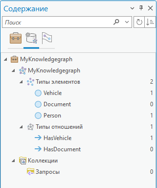

Панель исследования Содержание может содержать не менее двух вкладок. Типы элементов и отношений, экземпляры которых существуют в графе знаний, перечислены на вкладке По типу Исследование; эта вкладка выбрана по умолчанию.
Список используемых типов элементов и отношений на вкладке По типу
На вкладке Модель данных Модель данных перечислены все типы элементов и отношений, определенные в модели данных графа знаний, включая типы, экземпляры которых еще не существуют в графе.
Список всех типов элементов и отношений, определенные в графе знаний на вкладке Модель данных

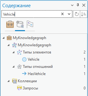

Если вы работаете со сложным графом знаний, вы можете искать определенные типы элементов и отношений с помощью текстового поля Поиск в верхней части панели Содержание. По мере ввода список элементов и отношений фильтруется, чтобы включить только те типы, имена которых соответствуют вашему тексту.
Найдите определенные типы элементов и отношений по имени на панели Содержание.
Нажмите кнопку Сортировка Сортировать рядом с текстовым полем Поиск, чтобы изменить порядок, в котором перечислены типы элементов и отношений.

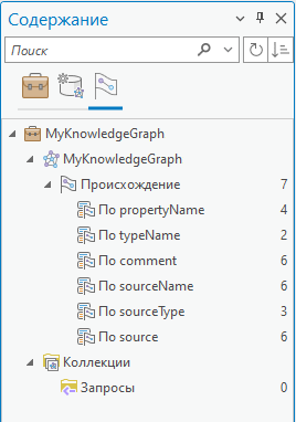

Просмотр записей о происхождении
Если для графа знаний включено происхождение, то на панели Содержание также есть вкладка Происхождение , которая позволяет просматривать записи о происхождении. Запись о происхождении позволяет определить источник значения свойства. Каждое свойство элемента или отношения может быть связано с множеством записей о происхождении.
Изучите записи о происхождении на вкладке Происхождение.

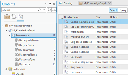

Вы можете изучить записи о происхождении, выбирая заголовки на панели СодержаниеПеречислите шаблоны слоев с включенной видимостью на панели Содержание. Имена заголовков задаются при создании графа знаний, исходя из того, как настроены свойства записей о происхождении. При щелчке на заголовке в виде исследования отображается список значений, связанных с каждым конкретным свойством записи о происхождении.
  1. На вкладке Происхождение Происхождение панели Содержание выберите в списке заголовок Происхождение .
    Общее количество записей о происхождении в графе знаний указывается рядом с заголовком.
    По умолчанию в виде исследования отображаются первые 1000 записей о происхождении. В строке состояния отображается текущее количество записей о происхождении, указанных в исследовании. Основные свойства каждой записи о происхождении представлены в списке.
    Список записей о происхождении приводится в виде исследования.
    Каждой записи о происхождении соответствует значение в столбце Отображаемое имя. В нем отображается значение свойства sourceName записи. Значок рядом с отображаемым именем показывает, является ли источник, связанный с данной записью о происхождении, документом , URL Происхождение с источником URL или текстом .

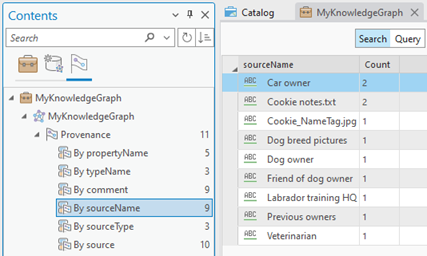

    По источнику (By source)
    При выборе этого заголовка в исследовании отображаются все значения источников, а также количество записей о происхождении, связанных с конкретным источником. Именем по умолчанию для этого свойства записи о происхождении является source. Общее количество уникальных источников указывается на панели Содержание рядом с заголовком.

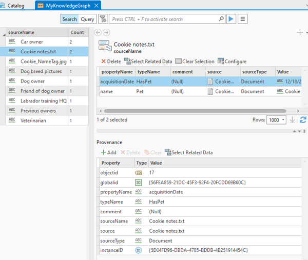

    Значения, связанные с каждым свойством записи происхождения, отображаются в виде исследования вместе с количеством записей о происхождении, связанных с соответствующим свойством.
    В исследовании отображаются все значения имен источников для всех записей о происхождении.
  3. Щелкните по значению свойства в списке содержания вида исследования.
    По умолчанию в панели подробной информации отображаются первые 1000 записей о происхождении, связанных со значением свойства. Текущее количество записей о происхождении, включенных в вид исследования, указывается под списком.
    На панели подробной информации отображаются записи о происхождении, связанные с конкретным значением свойства.
  4. Щелкните одну или несколько записей о происхождении в списке в верхней части панели подробной информации.
    Внизу панели подробной информации отображаются свойства, связанные с выбранными записями. Если выбрано много записей о происхождении, то значения отображаются для каждого свойства при условии, если все выбранные записи имеют одно и то же значение. Текст типа (Разные значения) появляется в том случае, если любая выбранная запись о происхождении имеет другое значение для данного свойства.
