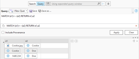

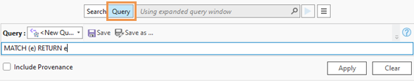

  3. Введите запрос в текстовое поле поиска. Нажмите Enter, чтобы переместить указатель на новую строку и продолжите ввод.
    Например, такой запрос, как MATCH (e) RETURN e, вернет все элементы в графе знаний до максимально допустимого количества. Этот запрос работает с любым графом знаний.
    Переключайтесь между режимом поиска и запроса с помощью кнопок рядом с элементом управления поиском.

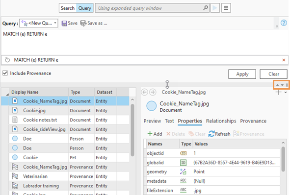

    Результаты запроса отображаются в представлении исследования. Элементы, отношения и записи о происхождении, которые возвращает запрос, обозначаются соответствующими значками. Запрос добавляется в историю, которая отображается в нижней части развернутого окна запроса.
  6. Измените размер окна запроса, перетащив разделитель между окном и списком содержания.
    Вы также можете использовать кнопки на разделителе, чтобы использовать все пространство либо для развернутого окна запроса, либо для списка содержания.
    Измените размер развернутого окна запроса, перетащив разделитель или используя доступные кнопки.

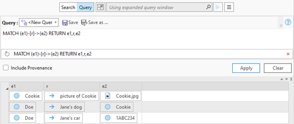

Запрос может идентифицировать элементы, связанные с помощью символов, образующих стрелку. Например, запрос MATCH (e1)-->(e2) RETURN e1,e2 вернет пары элементов e1 и e2, между которыми любой тип отношений и которые соединяет любой путь, от элемента e1 до элемента e2, соединяющий их. Если бы запрос был написан со стрелкой, указывающей в другом направлении, пути считались бы начинающимися от элемента-источника e2 до элемента-назначения e1: MATCH (e1)<--(e2) RETURN e1,e2. Способ, которым элементы связаны друг с другом, называется шаблоном.
Связанные элементы, возвращаемые запросом, отображаются в списке содержания.

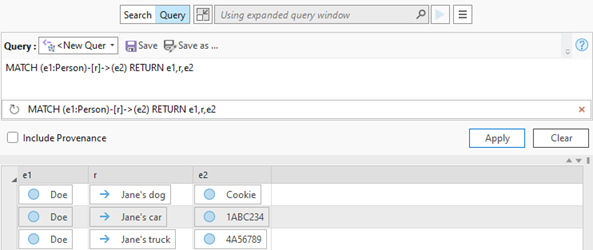

Запрос может идентифицировать определенные отношения, которые следует заключать в квадратные скобки. Например, запрос MATCH (e1)-[]->(e2) RETURN e1,e2 вернет пары элементов e1 и e2, где два элемента соединяет одно отношение любого типа. Этот запрос показывает другой способ представления тех же запросов, что и показанные выше, и иллюстрирует предпочтительный синтаксис запроса. Запрос можно изменить так, чтобы он возвращал полную группу элементов, описывающих отношения, путем возврата элемента-источника e1, отношения r и элемента-назначения e2: MATCH (e1)-[r]->(e2) RETURN e1,r,e2. Аналогичные запросы MATCH (e1)-[ ]->( )-[ ]->(e2) RETURN e1,e2 или MATCH (e1)-[*2]->(e2) RETURN e1,e2 будут возвращать пары элементов, связанных двумя отношениями в одном направлении. Запросы также могут идентифицировать шаблоны, в которых отношения имеют разные направления, например, MATCH (e1)-[ ]->(e2)<-[ ]-(e3) RETURN e1,e2,e3.
Возвращаются связанные элементы и элементы, которые их соединяют.

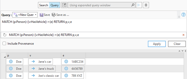

Возвращаются отношения, в которых элемент Person является источником отношения.
Вы можете ограничить запрос рассмотрением определенных типов отношений и конкретных связанных элементов, добавив типы отношений и типы элементов к другим аспектам запроса. Например, MATCH (p:Person)-[v:HasVehicle]->(e) RETURN p,v,e будет возвращать все элементы Person - p, в которых отношение HasVehicle - v, соединяет Person с другим элементом любого типа - e. Переменные p и v назначаются элементам Person и отношениям HasVehicle соответственно, поэтому информация о них может быть возвращена запросом. По сравнению с предыдущим примером отношения, в которых элемент Pet или Document является назначением отношения, не включаются в результаты. В зависимости от модели данных графа знаний элемент назначения - e, может быть общим элементом Vehicle или одним из серии определенных типов элементов, таких как Automobile, Motorcycle, Boat, Airplane, Commercial Vehicle и т.д.
Возвращаются отношения, в которых элемент Vehicle является назначением отношения.

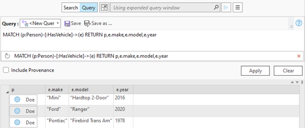

В результаты запроса могут быть включены определенные свойства элементов и отношений. Например, MATCH (p:Person)-[:HasVehicle]->(e) RETURN p,e.make,e.model,e.year будет выполнять тот же запрос, что был определен ранее. Однако вместо отображения самого элемента-назначения в результатах будут показаны значения, хранящиеся в нескольких его свойствах: марка, модель и год выпуска автомобиля соответственно. В этом примере для определенного отношения, рассматриваемого запросом, не присвоена переменная, поскольку данные отношения не включаются в результаты запроса и не оцениваются где-либо еще в запросе.
Свойства элемента назначения Vehicle включаются в результаты.

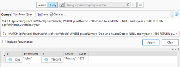

Точно так же вы можете ограничить оцениваемые элементы и отношения, указав свойства, которые определяют интересующие элементы и отношения. Свойства, которые следует учитывать, определяются путем добавления в запрос условия WHERE. Как и в приведенных выше примерах, переменные должны быть назначены для ссылки на конкретную информацию об элементах и отношениях в условии WHERE. Например, в следующем запросе оцениваются только элементы Person с определенным значением свойства lastName; Отношения HasVehicle учитываются, только если они имеют значение NULL в свойстве endDate; и связанные элементы Vehicle учитываются только в том случае, если свойство year имеет значение, предшествующее 1980: MATCH (p:Person)-[hv:HasVehicle]->(v:Vehicle) WHERE p.lastName = 'Doe' and hv.endDate IS NULL and v.year < 1980 RETURN p,p.firstName,v,v.make,v.year.
Считается, что свойства элемента-источника, отношения и элемента-назначения позволяют получить определенный набор результатов.

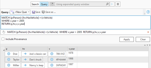

  2. Обновите текст существующего запроса openCypher.

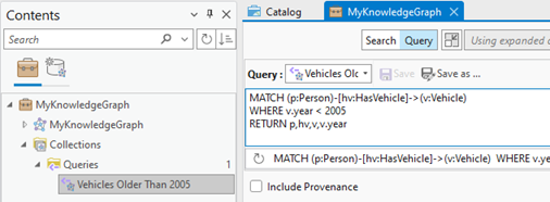

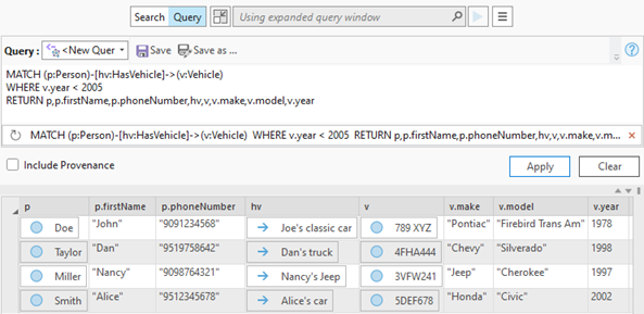

    Например, измените запрос на Соответствие (p:Person)-[hv:HasVehicle]->(v:Vehicle) WHERE v.year < 2005 RETURN p, p.firstName, p.phoneNumber, hv, v, v.make, v.model, v.year, чтобы вернуть все элементы Person, которые имеют отношение HasVehicle к элементу Vehicle, в котором свойство year элемента Vehicle меньше 2005. Результаты будут включать значения из свойств firstName и phoneNumber элемента Person, отношения HasVehicle и свойств марки, модели и года элемента Vehicle.

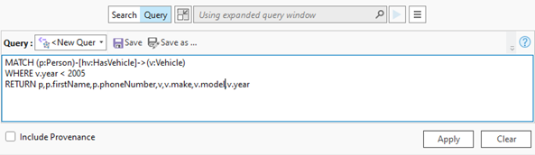

    Нажмите Enter, чтобы переместить указатель или часть текста запроса на новую строку в многострочном текстовом поле. Используйте столько строк, сколько необходимо для ясности.
    Запрос может занимать несколько строк при использовании многострочного текстового поля запроса.
  3. Нажмите Применить, чтобы получить новые результаты.
    Результаты запроса отображаются в исследовании. Элементы и отношения, которые возвращает запрос, обозначаются соответствующими значками. Запрос добавляется в историю, которая отображается в нижней части развернутого окна запроса.
    Значения элементов, отношение и свойств, возвращаемые запросом, отображаются в исследовании.

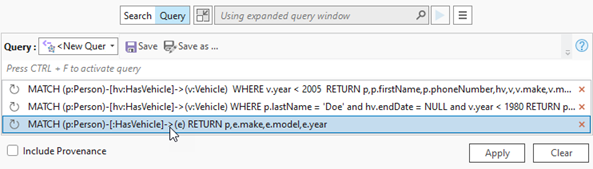

    Три последних выполненных запроса перечислены в нижней части расширенного окна запроса. Результаты самого последнего запроса не удаляются.

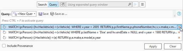

  5. Повторно запускайте или удаляйте запросы из истории запросов.
    1. Щелкните запрос в списке, чтобы запустить его снова.
      Наведите курсор на недавний запрос в своей истории.
      Выбранный запрос отображается в текстовом поле запроса, запускается автоматически, а результаты отображаются в исследовании.
    2. Щелкните кнопку Удалить из истории для конкретного запроса в списке, чтобы убрать его из истории.
      Наведите курсор на кнопку Удалить из истории.
      Указанный запрос удален из списка. История ваших запросов обновляется, отображая три самых последних запроса.

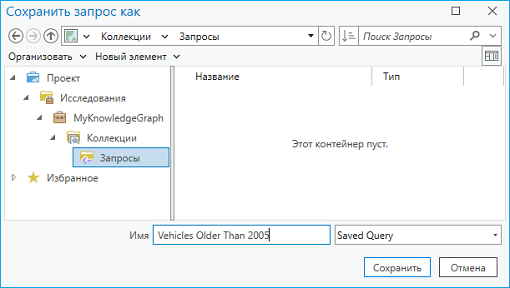

  4. Щелкните Сохранить в верхней части развернутого окна запроса.
    Появится диалоговое окно Сохранить запрос как.
  5. Перейдите к контейнеру проекта Исследования, далее к своему исследованию, к папке Коллекции и к папке Запросы. Введите имя запроса в текстовом поле Имя и нажмите Сохранить.
    Введите имя для запроса, который будет сохранен.
    Запрос сохраняется в папке Запросы в вашем исследовании. Ваш сохраненный запрос автоматически выбирается в раскрывающемся списке Запрос.
    Сохраненный запрос автоматически выбирается в раскрывающемся списке Запрос.

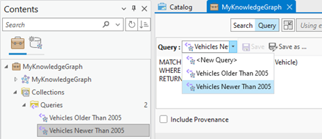

    • Щелкните сохраненный запрос на панели исследования Содержание.
    • Щелкните раскрывающийся список Запрос и выберите сохраненный запрос.
    Сохраненный запрос появится в текстовом поле запроса и запустится автоматически. Результаты запроса отображаются в исследовании.
    Выбранный запрос появится в текстовом поле запроса.

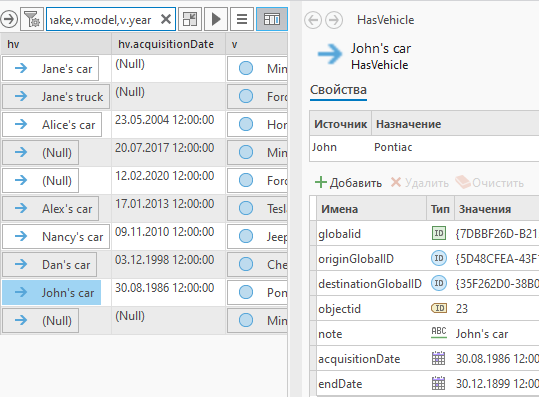

Если вы запрашиваете граф знаний из исследования, используйте панель подробной информации для просмотра свойств выбранного элемента или отношения. На панели сведений вы можете исследовать другие отношения и связанные элементы, которые не включены в результаты запроса.
Изучите свойства элементов и отношений в виде исследования.
