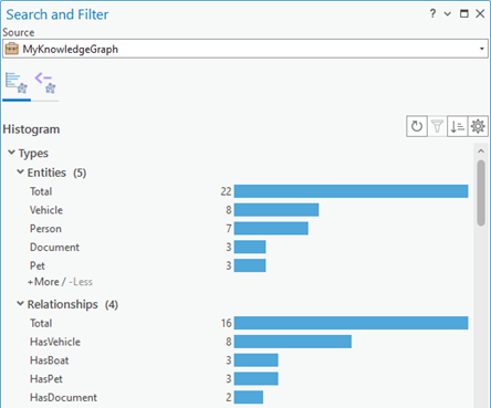

  3. Щелкните вкладку Гистограмма .
    Создаются гистограммы, которые суммируют ресурсы в попарном представлении или на графе знаний.
    Гистограммы показывают, сколько экземпляров существует в парах между каждым типом элементов и типом отношений.

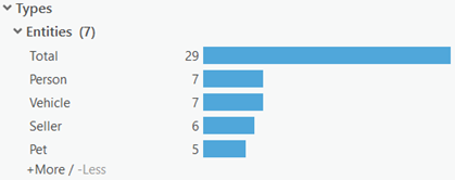

  • Элементы - суммируют типы элементов в графе знаний и количество созданных экземпляров каждого типа элементов. Это графическое представление информации о типе элемента, которая также представлена на панели Содержание исследования на вкладке По типу . В приведенном ниже примере попарное представление включает 29 элементов, представляющих семь типов элементов.
    • Гистограмма элементов суммирует количество элементов, присутствующих для каждого типа элементов.

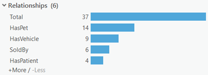

  • Отношения - суммируют типы отношений в графе знаний и количество созданных экземпляров каждого типа отношений. Это графическое представление информации о типе отношений, которая также представлена на панели Содержание исследования на вкладке По типу . В приведенном ниже примере попарное представление включает 37 отношений, представляющих шесть типов отношений.
    • Гистограмма отношений суммирует количество отношений, присутствующих для каждого типа отношений.

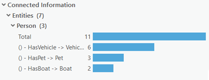

  • Связанная информация - суммирует отношения, связывающие элементы разных типов. Гистограммы, описывающие отношения, созданные для каждого типа элементов, перечислены в подзаголовке Элементы. Гистограммы, описывающие элементы, связанные каждым отношением, перечислены в подзаголовке Отношения. В приведенном ниже примере элементы Person связаны с другими элементами тремя различными типами отношений. Есть шесть элементов Person, участвующих в отношении HasVehicle с элементом Vehicle.
    • Гистограммы связанной информации суммируют отношения, существующие между элементами.

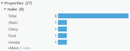

  • Свойства - суммируют значения, предоставленные в каждом свойстве для всех элементов и отношений в графе, которые имеют свойство с тем же именем. Например, если два разных типа элементов имеют свойство даты, гистограмма отображает даты, предоставленные для всех элементов обоих типов элементов. Если некоторые элементы или отношения не имеют значения, установленного для данного свойства, в гистограмме будет столбец, представляющий количество существующих значений null; null - это представление информации об отсутствии значения. В приведенном ниже примере восемь элементов графа имеют значение для свойства make; в одном случае элемент графа имеет значение null.
    • Гистограммы свойств показывают, сколько элементов графа имеют заданное значение свойства.

Используйте настройки панели Поиск и фильтрация, чтобы изменить оформление гистограмм. Вы можете изменить надписывание столбцов гистограммы, их упорядочивание и расположение в соответствии с вашими данными и вашими предпочтениями.
Когда вы работаете с попарным представлением, содержимое, представленное гистограммами, будет соответствующим образом изменяться, чтобы отображать больше или меньше содержимого.

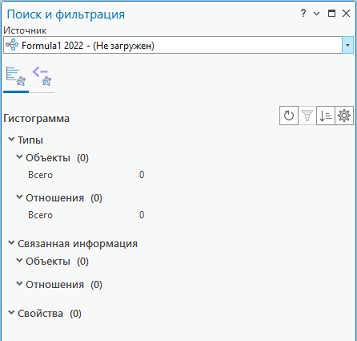

Инициализация панели Поиск и фильтрация
На панели Поиск и фильтрация создаются гистограммы для открытых карт и диаграмм связей, в которые уже были загружены данные. Например, вид каталога был активен при сохранении вами проекта. Когда вы снова откроете проект, вид каталога будет по-прежнему активным. Данные не извлекаются и не отображаются в открытых картах и связанных диаграммах автоматически из соображений оптимизации производительности. Данные загружаются при просмотре вами открытой карты или диаграммы связей.
Вы можете связать панель Поиск и фильтрация с любой открытой картой или диаграммой связей с содержимым из графа знаний, но гистограммы не генерируются немедленно, если данные еще не доступны для их представления.
Панель Поиск и фильтрация связана с картой или диаграммой связей, которые еще не просматривались.
Щелкните попарную карту или диаграмму связей в проекте, чтобы загрузить ее данные. По мере извлечения элементов и отношений из графа знаний, связанного с картой или диаграммой связей, автоматически создаются гистограммы, суммирующие это содержимое.
