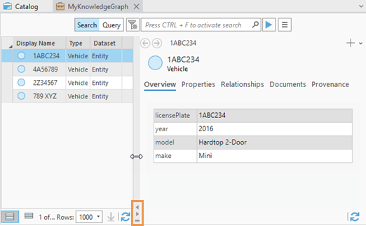

  2. Измените размер панели подробной информации вида исследования, чтобы видеть и панель, и список содержания, перетащив разделитель между ними.
    Вы также можете использовать кнопки на разделителе, чтобы использовать все пространство в виде исследования для панели подробной информации или списка содержания.
    Стрелки для изменения размера панели информации

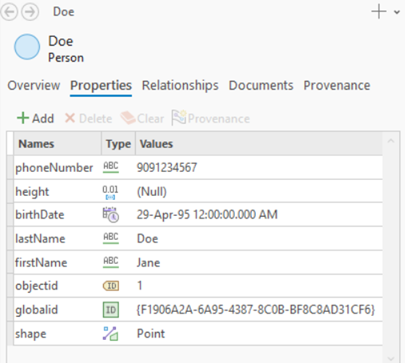

  3. Щелкните вкладку Свойства на панели подробной информации.
    На вкладке Свойства перечислены все свойства выбранного элемента. Например, элемент типа Person может иметь свойства, такие как имя, фамилия, день рождения, рост и номер телефона. Имена свойств появляются в столбце Names, тип данных свойств – в столбце Type, а значения свойств – в столбце Values. Если рост человека неизвестен, и потому значение не будет задано для свойства, текст <Null> появится в столбце Values.
    Свойства элемента на панели подробной информации в исследовании

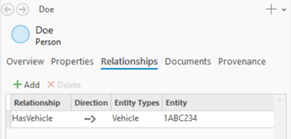

  4. Щелкните вкладку Отношения на панели подробной информации.
    Перечислены все отношения, заданные между выбранным элементом и другими элементами в графе знаний. Каждый тип отношений появится в столбце Relationship. Направление отношения появится в столбце Direction. Элемент, с которым связан выбранный элемент, показан в столбце Entity.
    Например, если выбранный элемент имеет тип Person (физическое лицо), у него может быть отношение, например, HasVehicle. Направление будет прямое Вперед от человека к машине, и в столбце Entity появится выражение, идентифицирующее элемент автомобиля.

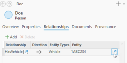

  5. Для получения дополнительной информации об отношении или связанном элементе, задержите курсор над отношением в столбце Relationship или элементом в столбце Entity.
    Появится кнопка Открыть .
    Кнопка Открыть для отношения или связанного элемента
  6. Нажмите на кнопку Открыть Открыть для отношения или связанного элемента.

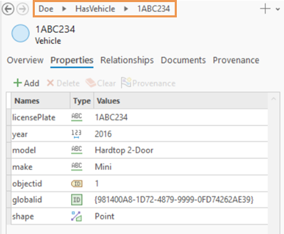

    Информация об отношении или связанном элементе появится на панели подробной информации. Строка местоположения обновится вверху панели, чтобы показать, как вы попали к нему. Например, если вы начали с элемента Person и открыли связанный элемент Vehicle, чтобы получить дополнительную информацию о машине, строка местоположения показывает имя исходного элемента, пройденное отношение и имя связанного элемента.
    Строка местоположения указывает, как вы прибыли к текущему элементу или отношению.
  7. Щелкните запись в строке местоположения вверху панели подробной информации, чтобы увидеть информацию о пройденном отношении или связанном элементе.
    В приведенном выше примере вы должны щелкнуть отношение HasVehicle, чтобы просмотреть сведения об этом отношении.
    Свойства элемента или отношения отобразится на панели подробной информации. Строка местоположения обновится, чтобы показать, где вы находитесь в данный момент относительно выбранного элемента в списке содержания исследования.
    Строка местоположения показывает текущий элемент или отношение и другие ранее изученные.

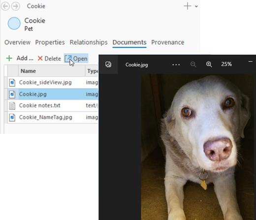

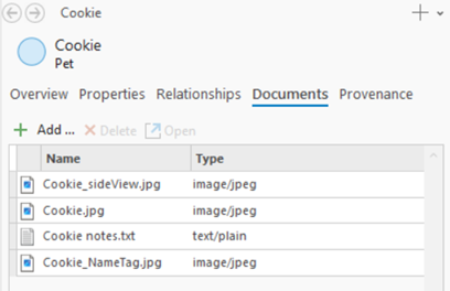

  9. Щелкните вкладку Документы на панели подробной информации.
    Перечислены все документы, связанные с выбранным в данный момент объектом. В столбце Name появляется имя файла каждого документа, а в столбце Type - тип документа.
    Документы, связанные с текущим объектом, перечислены на вкладке Документы.
  10. Щелкните строку одного из документов в списке, чтобы выбрать его.
  11. Щелкните кнопку Открыть Открыть в верхней части списка, чтобы открыть документ и просмотреть его содержимое.
    Документ открывается в подходящем приложении, определенном операционной системой Windows.
    Документ, связанный с объектом, открывается с помощью подходящего приложения.

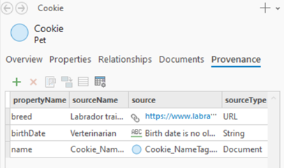

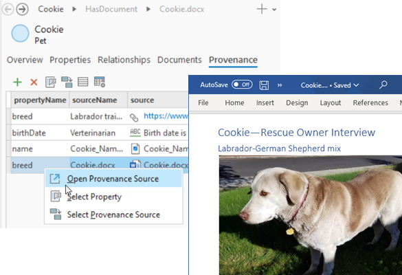

  12. На панели подробной информации исследования щелкните вкладку Происхождение.
    Перечислены все записи о происхождении, связанные с выбранным в данный момент объектом. Вы можете просмотреть свойства каждой записи о происхождении в этом списке.
    Записи о происхождении, связанные с текущим объектом, перечислены на вкладке Происхождение.
  13. Щелкните правой кнопкой мыши запись о происхождении и щелкните Открыть источник происхождения .
    Веб-сайт или файл, являющийся источником информации, хранящейся в одном из свойств элемента, открывается в подходящем приложении.
    Источник, указанный в записи о происхождении, открывается с помощью соответствующего приложения.

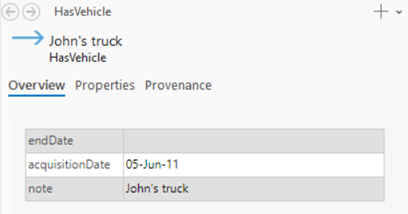

Если выбрать экземпляр отношения в списке содержания исследования, на панели подробной информации будут перечислены все свойства отношения и элементы, с которыми они связаны. Когда выбрано несколько отношений, если все выбранные отношений имеют одинаковое значение, значения отображаются в каждой позиции. Если какое-либо выбранное отношение имеет другое значение, появится подобный текст – (Different Values).
При просмотре информации об отношении можно дальше изучить элементы, с которыми оно связано, для лучшего понимания контекста.
  1. Щелкните тип отношения на панели Содержание и выберите отношение в списке содержания, чтобы просмотреть информацию о нем на панели подробной информации.
    Отображаемое выражение и тип отношения показаны вверху панели. В разделе "отобразить выражение" на панели подробной информации выбрана вкладка Обзор. По умолчанию там перечислены все свойства выбранного отношения, но ее можно настроить для каждого типа отношения.
    Обзор отношения на панели подробной информации в исследовании

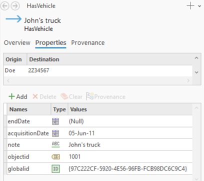

  2. Щелкните вкладку Свойства на панели подробной информации.
    Определение этого отношения появится в таблице вверху. Элемент, из которого отношение исходит, указан в столбце Origin, а элемент, являющийся целевым в отношении, указан в столбце Destination. Например, отношение типа HasVehicle должно быть задано с источником – элементом Person и назначением – элементом Vehicle.
    Свойства этого отношения перечислены в таблице внизу. Например, отношение HasVehicle может иметь такие свойства, как дата приобретения, дата окончания и примечания. Имена свойств появятся в столбце Names. Тип данных значения появится в столбце Type. Значения свойств появятся в столбце Values. Если значение свойства неизвестно, и потому значение не задано, <Null> появится в столбце Values.
    Свойства отношения на панели подробной информации в исследовании

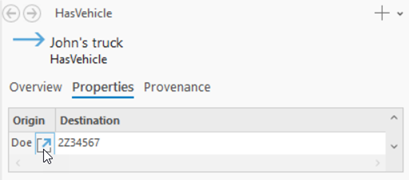

  3. Для получения дополнительной информации об элементах, связанных отношением, задержите курсор над элементом в столбце Origin или Destination.
    Элемент для кнопки Открыть

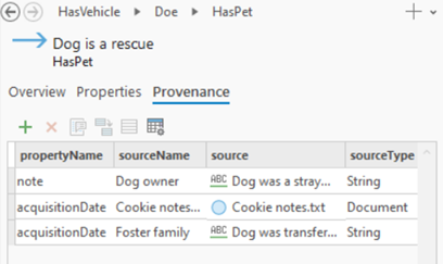

  6. На панели подробной информации исследования щелкните вкладку Происхождение.
    Перечислены все записи о происхождении, связанные с выбранным в данный момент отношением. Вы можете просмотреть свойства каждой записи о происхождении в этом списке.
    Записи о происхождении, связанные с текущим отношением, перечислены на вкладке Происхождение.
  7. Щелкните правой кнопкой мыши запись о происхождении и щелкните Открыть источник происхождения .
    Веб-сайт или файл, являющийся источником информации, хранящейся в одном из свойств отношения, открывается в подходящем приложении.

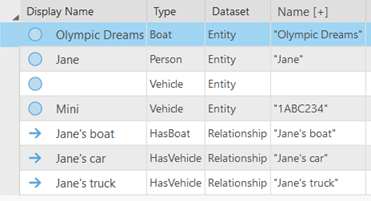

Может быть более продуктивным сравнивать значения свойств непосредственно в списке содержания исследования для многих объектов и отношений одновременно. Столбцы отображения позволяют просматривать и сопоставлять значения свойств для всех элементов в списке содержания. У различных типов могут быть разные имена для одинаковых свойств, вы можете показать эти значения в одинаковом столбце.

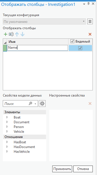

Для добавления столбца отображения выполните следующие шаги:
  1. На вкладке Исследование на ленте в группе Столбцы отображения щёлкните Столбцы отображения .
    Появится панель Столбцы отображения.
  2. Нажмите кнопку Добавить столбцы отображения .
    В список Столбцы отображения добавится строка, а имя по умолчанию для нового столбца сразу станет доступным для редактирования.
  3. Введите имя для столбца отображения и нажмите клавишу Enter.
    Например, введите Name.
    Имя нового столбца отображения

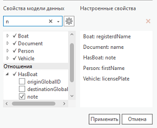

  4. Под заголовком Свойства модели данных щелкните раскрывающийся список для типов элементов и отношений, чтобы просмотреть их свойства.
  5. Если здесь много типов и каждый имеет много свойств, можно отфильтровать список элементов и отношений, чтобы найти искомое свойство. Под заголовком Свойства модели данных щелкните текстовое поле Поиск и начните вводить имя свойства, которое хотите найти.
    Свойство можно найти по имени.
  6. Для каждого типа элемента и типа отношения отметьте свойство, чьи значения появятся в столбце отображения для всех типов, к которым столбец будет применен.
    Например, если граф знаний содержит типы элементов для Boats (лодок), Automobiles (автомобилей) и Motorcycles (мотоциклов) и все имеют свойство Model, отметьте свойство для всех типов элементов, чтобы показать значение Model в таком же столбце отображения. Выбранные свойства могут иметь разные имена.
    Свойства, участвующие в столбце отображения, могут иметь разные имена.
  7. Щелкните Применить.
Новый столбец отображения появится в списке содержания. Элементы для соответствующих типов будут показывать выбранные значения свойства в столбце отображения. Например, если элементы лодка и автомобиль появятся в списке содержания, столбец отображения Model покажет значения для каждой лодки или автомобиля с этим свойством.
Столбец отображения показывает значения для разных свойств для каждого типа.

  2. На панели подробной информации щелкните вкладку Свойства.
  3. Щелкните кнопку Настроить свойства .
    Откроется диалоговое окно Настроить свойства.
  4. В диалоговом окне Настроить свойства отметьте свойства, которые вы хотите видеть, и снимите отметки со свойств, которые хотите скрыть.
  5. Чтобы изменить порядок отображения свойств, щелкните свойство и нажмите кнопки со стрелками сбоку диалогового окна Настройка свойств, чтобы переместить свойство вверх или вниз по списку. Или щелкните свойство и перетащите его в другое место в списке.
  6. Нажмите OK.
    В списке отображаются только те свойства, которые были отмечены в диалоговом окне Настройка свойств.
  7. На вкладке Исследование в группе Управление щелкните Сохранить свойства по умолчанию , чтобы сохранить компоновку вкладки свойств в сервисе графа знаний.
  8. Дополнительно на вкладке Исследование в группе Управление щелкните Управление свойствами по умолчанию , чтобы удалить компоновку вкладки свойств из сервиса графа знаний.
Настройка вкладки Происхождение
Запись о происхождении может иметь множество свойств. Вы можете настроить, какие столбцы будут отображаться на вкладке Происхождение, чтобы видеть только те свойства, которые вам нужны, и изменить порядок столбцов свойств. Вы можете сохранить конфигурацию свойства происхождения для всех исследований, которые совместно используют сервис графа знаний.
  1. На панели Содержание на вкладке Исследование выберите тип элемента или отношения.
  2. На панели подробной информации щелкните вкладку Происхождение.
  4. В диалоговом окне Настроить свойства отметьте свойства записи происхождения, которые вы хотите видеть, и снимите отметки со свойств, которые хотите скрыть.
  6. Нажмите OK.
  7. На вкладке Исследование в группе Управление щелкните Сохранить свойства по умолчанию , чтобы сохранить компоновку свойств происхождения в сервисе графа знаний.
  8. Дополнительно на вкладке Исследование в группе Управление щелкните Управление свойствами по умолчанию , чтобы удалить компоновку свойств происхождения в сервисе графа знаний.
