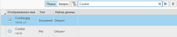

В следующем примере поиск по ключевому слову cookie нашел два элемента в графе знаний. Тип одного элемента Pet, а другого элемента – Document. Два свойства элемента Document содержат текст, удовлетворяющий поиску: name и url.
Поиск по ключевому слову cookie с двумя найденными элементами

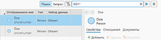

    Поиск с текстом 9091* вернул два элемента.

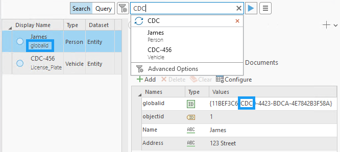

  • Поисковые термины также будут соответствовать частичному GUID. Например, поисковый термин может возвращать элементы диаграммы, которые соответствуют частичному свойству globalid.
    Элементы диаграммы, возвращенные со свойствами, которые соответствуют поисковому термину, включая частичный глобальный идентификатор.

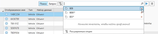

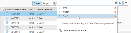

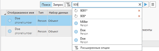

  4. Если текстовое поле поиска пустое, щелкните на нем, чтобы открыть элемент управления поиском и список из трех последних выполненных поисковых запроса.
    1. Щелкните поиск в списке, чтобы запустить его снова.
      В элементе управления поиском перечислены три последних выполненных поисковых запроса.
      Выбранный поисковый запрос запустится, а результаты запроса отобразятся в исследовании.
    2. Нажмите кнопку Удалить из истории , чтобы удалить поиск из истории поиска.
      Щелкните пустое текстовое поле поиска и наведите указатель мыши на кнопку Удалить из истории.
      Указанный поиск удален из списка. История вашего поиска обновится и покажет три самых последних поиска.

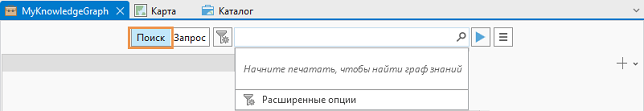

  1. Щелкните в текстовом поле поиска или нажмите Ctrl+F и убедитесь, что выбран режим Поиска.

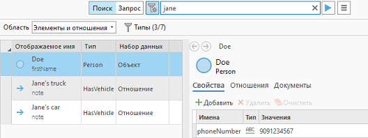

  3. Щелкните ниспадающий список Область и выберите одну из доступных опций для поиска различной информации в графе знаний по введенным критериям поиска. Например, щелкните Элементы и отношения.
    Элементы
    Сравнить критерии поиска со свойствами всех типов элементов в графе знаний.
    Отношения
    Сравнить критерии поиска со свойствами всех типов отношений в графе знаний.
    Сравнить критерии поиска со свойствами всех типов элементов и всех типов отношений в графе знаний.

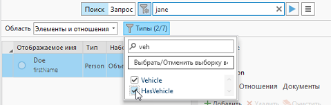

  4. Чтобы сузить поиск до определенных типов элементов или типов отношений, щелкните кнопку Фильтры типов и отметьте все типы элементов и типы отношений для поиска.
    Можно начать вводить имя типа элемента или отношения, которое хотите выбрать. Список типов фильтруется автоматически, и вы можете отметить типы, которые хотите найти, в отфильтрованном списке. Если область поиска – типы элементов, перечислены только типы элементов. Если область поиска – типы отношений, перечислены только типы отношений.
    Эта опция недоступна, если вы выберете Происхождение в ниспадающем списке Область.
    Общее число выбранных типов элементов и отношений появится на панели инструментов Дополнительные опции.
    Панель инструментов Дополнительные опции показывает, сколько типов элементов и отношений выбрано.
