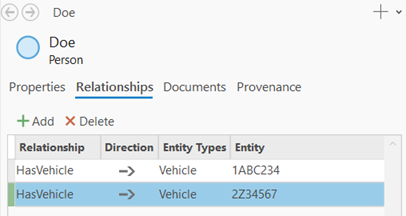

Создать отношение существующего типа между существующими элементами
Самый простой процесс - создать новый экземпляр данного отношения между двумя существующими элементами. Например, если вы уже определили тип элемента Person, тип элемента Vehicle и тип отношения HasVehicle, создание нового отношения HasVehicle является соединением элементов, принадлежащих этим типам.
Если требуемые элементы Person и Vehicle уже существуют, вы можете найти и выбрать их при создании отношения.
  1. Выполните обзор или поиск в ресурсах исследования, чтобы найти один из элементов, участвующих в отношении.
    Например, чтобы задать отношение HasVehicle между элементами Person и Vehicle, начните с поиска соответствующего элемента Person в исследовании.
  2. Щелкните элемент в списке содержания или результатах поиска, чтобы выбрать его.
  3. Щелкните вкладку Отношения на панели Детали, чтобы просмотреть отношения, ранее определенные для выбранного элемента.
  4. Щелкните кнопку Добавить .
    Внизу списка добавляется новое пустое отношение.

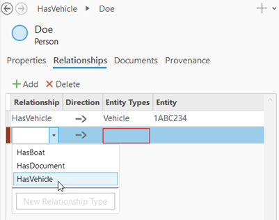

  5. Щелкните столбец Relationship и дважды щелкните соответствующий тип отношения в списке.
    Например, чтобы задать отношение HasVehicle между элементами Person и Vehicle, щелкните в списке HasVehicle. Если вы не видите нужное отношение в списке, начните вводить имя отношения.
    Выберите существующий тип отношения.
    Если закрыть элемент управления, в котором перечислены существующие отношения, его можно открыть снова, щелкнув стрелку раскрывающегося списка в столбце Relationship. Нажмите клавишу Tab, чтобы перейти к следующему столбцу с помощью клавиатуры.

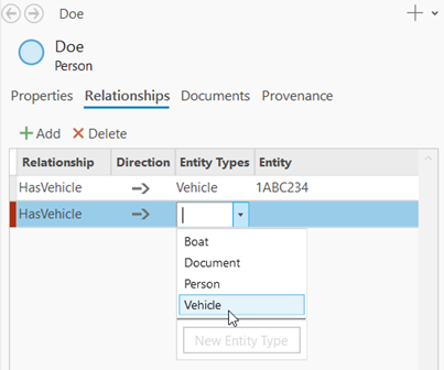

  7. Нажмите клавишу Tab или щелкните стрелку раскрывающегося списка в столбце Entity Types, чтобы указать тип другой элемента, участвующего в отношении.
    Появится элемент управления для выбора существующего типа элемента.
  8. Щелкните соответствующий тип элемента в списке, чтобы выбрать его.
    Например, чтобы определить отношение HasVehicle, где в исследовании выбран элемент Person, щелкните в списке тип элемента Vehicle.
    Выберите существующий тип элемента.

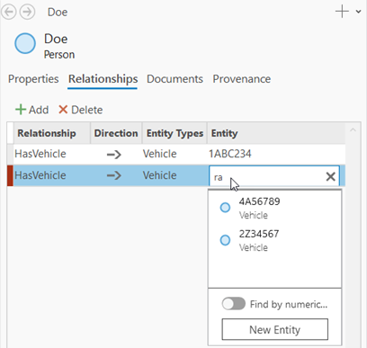

  9. Нажмите Tab или щелкните столбец Entity.
    Появится элемент управления поиском
  10. Найдите существующий элемент, который является целью отношения.
    • Начните вводить отображаемое имя или текст из значения свойства, которое позволяет выполнять поиск по его содержанию. Введите слово целиком или часть слова и звездочку (*). Числа, хранящиеся в свойстве с типом данных Text, также можно использовать для поиска, указав часть номера и звездочку.
      Найдите существующий элемент, используя свойство с типом данных Text или GUID.

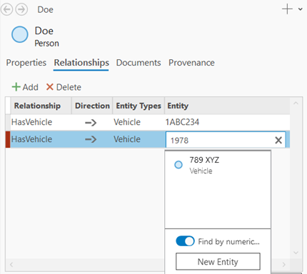

    • Щелкните переключатель Найти по числовым значениям свойств и щелкните текстовое окно Поиск. Введите полный номер.
      Найдите существующий элемент, используя свойство с числовым типом данных.
      Примечание:
      Вы не можете искать существующие элементы, используя значения, хранящиеся в свойстве даты или времени.
    Существующие элементы указанного типа элемента просматриваются, чтобы найти элементы со значениями свойств, которые соответствуют или частично соответствуют введенному слову или числу. Соответствующие элементы появятся в списке.

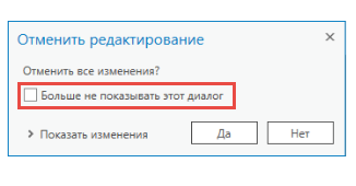

Отмена изменений
Следуйте инструкциям ниже, чтобы отменить изменения в графе знаний.
  1. На вкладке Исследование на ленте, в группе Управление изменениями, щелкните Сброс .
    Появится диалоговое окно Отменить изменения.
  2. Чтобы отключить это диалоговое окно, отметьте Больше не показывать этот диалог.
    Отклонить изменения
    Последующие щелчки по этой команде отклонят ваши изменения и не покажут диалоговое окно.
  3. В диалоговом окне Отменить изменения щелкните Да, чтобы продолжить, либо Нет, чтобы закрыть диалоговое окно, не отменяя сделанных правок.
