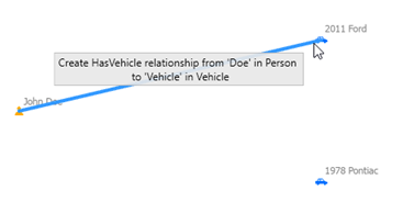

    Перед тем как вы щелкните на элементе назначения, появляется всплывающее окно, указывающее, какой тип отношения будет создан между исходным элементом и элементом под указателем. Во всплывающем окне идентифицируются два элемента и их типы элементов. Если вы хотите создать именно это отношение, щелкните элемент назначения.
    Во всплывающем окне указывается, какое отношение будет создано.
    Отношение будет создано и появится в диаграмме связей в виде линии со стрелкой, направленной от исходного элемента к целевому элементу.

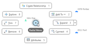

  4. Выберите инструмент Создать отношение.
    • Нажмите R. Откроется радиальное меню, в котором будут показаны операции, поддерживаемые для выбранных элементов графа. Нажмите 1, чтобы выбрать инструмент Создать отношение .
      Радиальное меню для выбранных элементов и отношений на диаграмме связей
    • На вкладке Редактирование на ленте, в группе Граф знаний, щелкните Создать отношение .

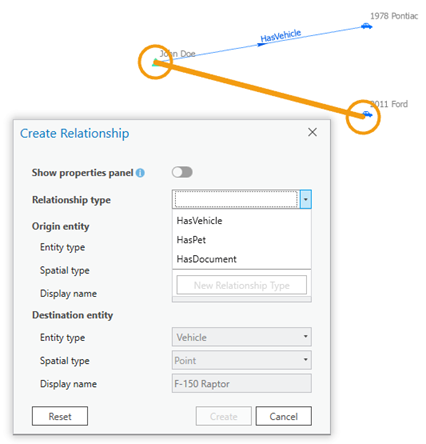

  5. Щелкните элемент назначения на диаграмме связей.
    • Наведите курсор на элемент назначения на диаграмме связей. Когда появится оранжевый кружок, щелкните по элементу.
    • Щелкните в пустом месте на диаграмме связей, чтобы определить элемент, который не представлен в качестве элемента назначения.
    Откроется диалоговое окно Создать отношение.
  6. Щелкните ниспадающий список Тип отношения выборки и выберите тип отношения, существующего между двумя элементами. В качестве альтернативы введите имя нового типа отношения, которое необходимо создать.
  7. При необходимости щелкните кнопку Поменять местами элементы Источник/Назначение , чтобы изменить направление отношения.
  8. Если вы щелкнули в пустом месте на диаграмме связей, идентифицируйте элемент назначения, участвующий в отношении.
    1. Под заголовком Элемент назначения щелкните ниспадающий список Тип элемента и щелкните тип элемента, который участвует в отношении. В качестве альтернативы введите имя нового типа элемента, который необходимо создать.
    2. Щелкните в текстовом окне Отображаемое имя.
    3. Введите ключевое слово для поиска существующего элемента и щелкните соответствующий элемент в списке результатов поиска. Либо оставьте текстовое окно Отображаемое имя пустым, чтобы создать элемент.

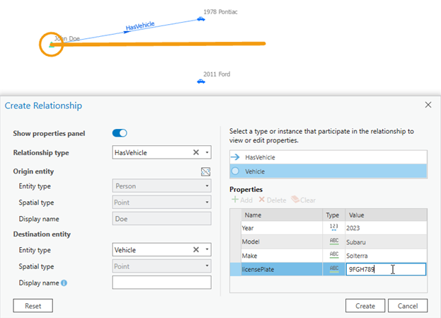

  9. Также можно определить свойства нового отношения и нового элемента, если это необходимо.
    1. Щелкните переключатель Показать панель свойств.
      Сбоку от диалогового окна появится панель. Вверху можно увидеть список типов отношений и выбрать.
    2. Определите свойства нового отношения. Для существующего типа отношения выберите свойство, щелкните столбец Value и введите подходящее значение. Для нового типа отношения определите новое свойство, щелкните столбец Value и введите подходящее значение.
    3. Чтобы определить свойства для нового элемента назначения, щелкните тип элемента в верхней части панели. Определите свойства для элемента таким же образом, как вы определяете свойства для отношения.
    Определите свойства на панели свойств диалогового окна Создать отношение.
  10. Нажмите Создать.
    Если элемент назначения не присутствовал на диаграмме связей, то он добавляется. Новое отношение создано и выделено на диаграмме связей.
