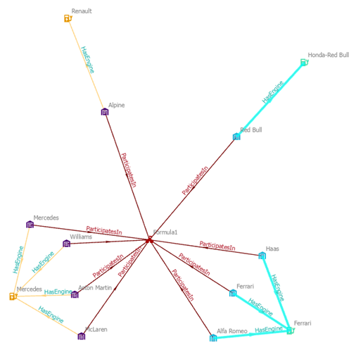

Удаление выбранных элементов и отношений
Удалить элементы и отношения из диаграммы связей можно, выполнив следующие шаги:
  1. Выберите элементы и отношения, которые вы хотите удалить из диаграммы связей.
    Элементы и отношения выбираются на диаграмме связей.
  2. На вкладке Диаграмма связей на ленте в группе Область щелкните Удалить .
Все выбранные элементы и отношения, включая выбранные группы элементов и отношений, удаляются из диаграммы связей. Когда выбранный элемент удаляется, любые связи, в которых он участвует, присутствующие в диаграмме связей, также удаляются из диаграммы связей, даже если они не выбраны. Точно так же, если группа элементов удаляется, все связанные группы отношений также удаляются. Чтобы удалить отдельные элементы или отношения, которые находятся в группе, необходимо разгруппировать элементы или отношения и выбрать отдельные элементы графа, которые вы хотите удалить.
Выбранные элементы и связанные с ними отношения удаляются из диаграммы связей.
