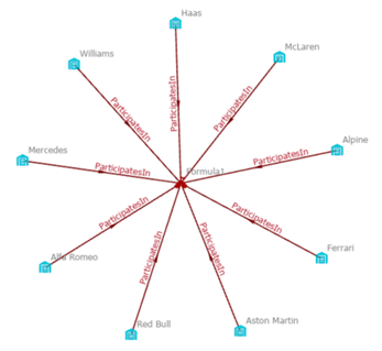

Разверните элемент, используя все отношения
Когда вы используете метод Развернуть для добавления содержимого в диаграмму связей, операция выполняется для всех выбранных элементов. Определяются все отношения всех типов для всех выбранных элементов. Отношения и связанные элементы добавляются в диаграмму связей независимо от того, занимают ли выбранные элементы источник или место назначения отношения. Например, если магазин выбран в диаграмме связей, добавляются все отношения, существующие между этим магазином и сотрудниками, складами, поставщиками и транспортными средствами.

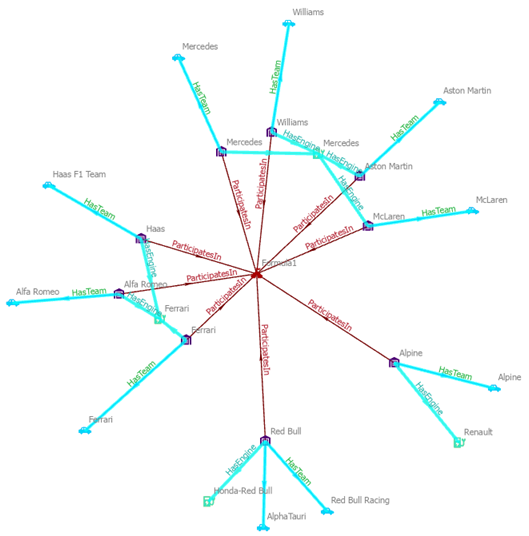

    Выборка первоначально отмеченных элементов графа будет отменена. Отношения и связанные элементы, определенные операцией разворачивания, добавляются в диаграмму связей и становятся выбранными. Вы снова можете нажать Развернуть, если хотите развернуть один или несколько уровней для новых добавленных элементов.
    Добавленные элементы и отношения выделяются автоматически.

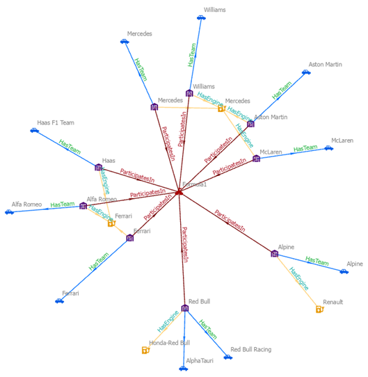

Разверните элемент, используя определенные отношения
Метод Развернуть отфильтрованное работает так же, как метод Развернуть, за исключением того, что он позволяет выборочно разворачивать типы отношений. Когда вы выбираете этот метод, появляется окно Развернуть отфильтрованное, где перечислены все типы отношений, которые могут быть добавлены для выбранных элементов. Вы можете выбрать конкретные отношения, которые хотите добавить в диаграмму связей. Например, если в диаграмме связей выбран магазин, вы можете выбрать для проверки только отношения HasSupplier и добавить элементы поставщиков в диаграмму связей.
