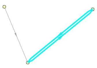

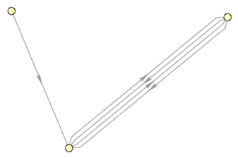

    Некоторые отношения существуют между объектами в двух направлениях.
    Выбраны все отношения между элементами.

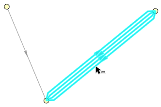

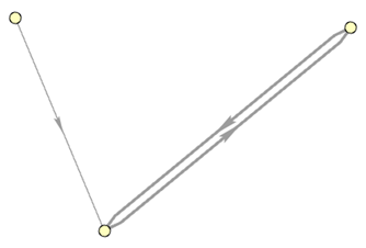

    Если критериям группировки соответствует больше отношений в диаграмме связей, чем выбранные отношения, все связи, соответствующие критериям, будут сгруппированы. Группа отношений выбирается в диаграмме связей. Если критерии для группировки отношений не удовлетворены, появится сообщение об ошибке.
    Отношения в одинаковом направлении сгруппированы вместе, а группы выбраны.

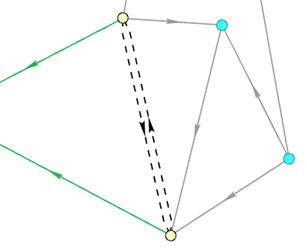

Если между двумя объектами, A и B, существует много отношений, где некоторые отношения имеют объект A в качестве источника, а другие отношения имеют объект B в качестве источника, между объектами будут созданы две группы отношений, по одной группе, идущей в каждом направлении.

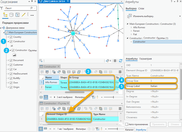

Слой диаграммы связей (номер 1 на изображении ниже) представляет объекты или отношения в графе знаний. Слой агрегирования диаграммы связей (номер 2 на изображении ниже) представляет группы объектов или группы отношений в диаграмме связей.
У каждого объекта или отношения в слое диаграммы связей есть атрибут In Group (цифра 3 на изображении ниже). Когда объекты и отношения группируются, группе присваивается значение Element Unique ID. Для объекта или отношения в группе значение атрибута In Group указывает значение Element Unique ID для группы. Для любого объекта или отношения, которые не сгруппированы в диаграмме связей, значение атрибута In Group равно null.
Атрибуты групп объектов/отношений и сгруппированных объектов/отношений
Для группы объектов или группы отношений в слое агрегирования диаграммы связей есть атрибут Group Size (номер 4 на изображении выше). Group Size - это число элементов, участвующих в группе элементов, либо число отношений, участвующих в группе отношений.
У групп объектов также есть атрибут Group Label, который можно редактировать, чтобы указать имя группы объектов (цифра 5 на изображении выше). По умолчанию для этого атрибута установлено самое короткое имя среди всех объектов группы.

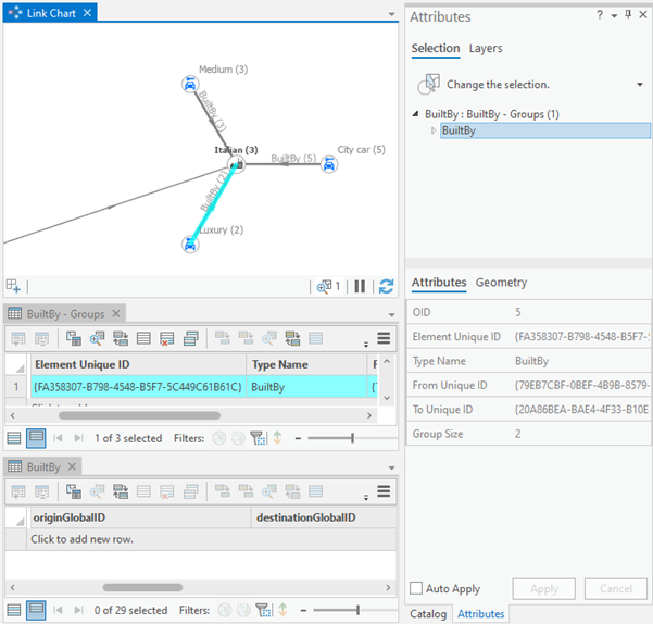

На приведенном ниже рисунке показан ресурс, отображаемый на панели Атрибуты, и строки, выбранные в таблицах атрибутов, когда используется настройка по умолчанию. В этом примере одна группа отношений BuiltBy выбрана на диаграмме связей. Два отдельных отношения BuiltBy участвуют в группе отношений. Вы можете изучить свойства отдельных отношений BuiltBy в таблице атрибутов для слоя диаграммы связей BuiltBy или панели Атрибуты.
Данные, связанные с группой отношений, выбираются по умолчанию.

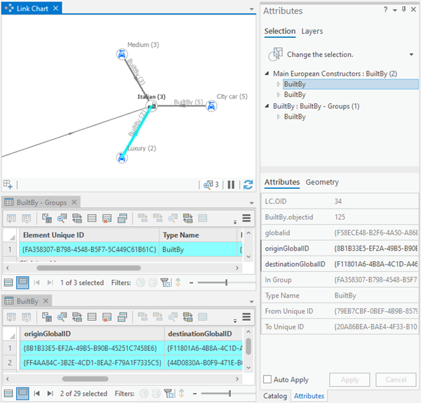

На рисунке ниже в диаграмме связей выбрана та же группа отношений, если не отмечена опция Автоматически выбирать связанные данные. На панели Атрибуты показана только информация для слоя агрегирования диаграммы связей - групп отношений BuiltBy. Отдельные отношения, которые участвуют в группе отношений BuiltBy не выбираются автоматически в слое диаграммы связей BuiltBy и недоступны на панели Атрибуты.
Данные, связанные с группой отношений, могут по умолчанию не выбираться.
