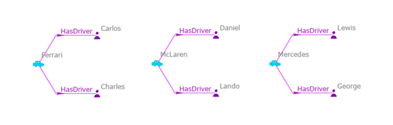

Чтобы добавить отсутствующие между двумя элементами отношения, выполните следующие шаги:

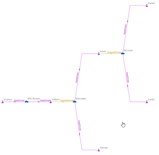

  1. В диаграмме связей выберите элементы, которые вы хотите оценить, чтобы определить отсутствующие отношения. Или очистите выборку, чтобы оценить все элементы диаграммы связей на отсутствие отношений.
    Диаграмма связей содержит набор элементов и отношений.

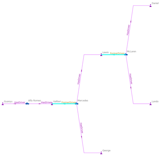

  2. На вкладке Диаграмма связей, в группе Область щелкните кнопку Соединить .
    Отсутствующие отношения извлекаются из графа знаний и добавляются к диаграмме связей. Существующая компоновка элементов и отношений подстраивается под добавленные отношения. Выборка первоначально отмеченных элементов графа будет отменена. Добавленные отношения выделяются.
    Отношения между элементами на диаграмме связей добавляются, если они еще не представлены.
    Так как добавленные отношения выбраны, может быть сложно увидеть типы отношений.
  3. Если необходимо, очистите выборку и приблизьтесь, чтобы изучить добавленные отношения.

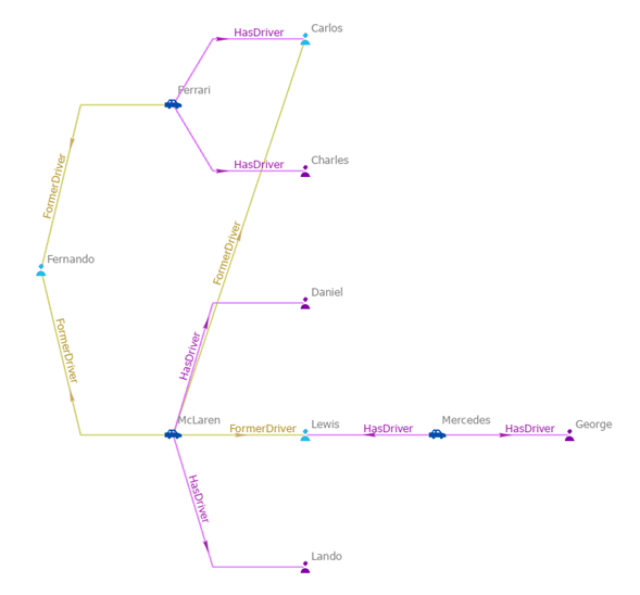

  1. Выберите от 2 до 10 элементов, между которыми надо найти кратчайшие пути.
    Три элемента выбраны в диаграмме связей.
  2. На вкладке Диаграмма связей, в группе Область щелкните кнопку Найти пути .

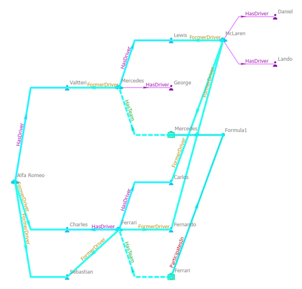

    Элементы и отношения, представляющие кратчайшие пути между всеми выбранными элементами, извлекаются из графа знаний и добавляются на диаграмму связей. Выборка первоначально отмеченных элементов графа будет отменена и выбираются добавленные элементы и отношения. Если кратчайший путь включает элементы и отношения, которые уже представлены на диаграмме связей, эти элементы также выделяются. Текущая компоновка используется для изменения положения всех элементов графа в диаграмме связей.
    Элементы и отношения были добавлены в диаграмму связей, а все найденные пути - выбраны.
    Так как добавленные элементы и отношения выбраны, может быть сложно увидеть типы элементов и отношений.

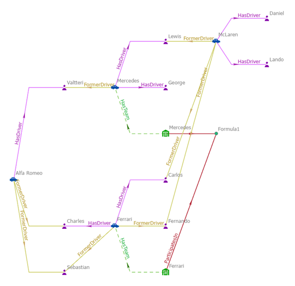

Например, на изображенном ниже графе, если источником является элемент E, пунктом назначения - элемент C, а элемент B определен как обязательная точка пути, кратчайший путь тот, который определяется выделенными элементами и отношениями: от E до H, до A, до B, до C. Каждый элемент и отношение проходится только один раз, и фильтр точек пути успешно выполняется.
Кратчайший путь между элементами E и C, который включает элемент B, — тот, который выделен на графе.
Как и в случае с операцией Найти пути, алгоритм выполняет поиск кратчайшего пути между исходными и конечными элементами, которые отвечают указанным требованиям. Все найденные пути той же длины, что и кратчайший путь, включаются в результат. Любые элементы графа на кратчайших путях, которых еще нет в диаграмме связей, будут добавлены и выбраны. Если пути, удовлетворяющие условиям отсутствуют, возвращается сообщение с указанием этого результата.

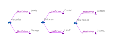

Поиск элементов между элементами
Операция Найти между изучает выбранные элементы и определяет, есть ли элементы в графе знаний, которые напрямую соединены с двумя или более выбранными элементами. Элементы, которые напрямую соединены только с одним выбранным элементом, не рассматриваются. Любой элемент с более, чем одной степенью отделения от исходных выбранных элементов, не рассматривается. Например, это может помочь идентифицировать людей, которые являются ключевыми для взаимодействия в социальной сети или критическими поставщиками в цепи поставок.
Если промежуточные элементы отсутствуют в диаграмме связей, они добавляются вдоль отношений, которые соединяют их с исходными выбранными элементами. Напротив, операция Выбрать среди определяет и выбирает промежуточные элементы, используя только элементы графа, представленные на диаграмме связей; дополнительные элементы, удовлетворяющие критериям, в граф знаний не добавляются.
Алгоритм Найти между обрабатывает только выбранные элементы. Необходимо выбрать минимум два элемента в диаграмме связей. Если группа элементов выбрана, каждый элемент в группе обрабатывается отдельно. Если промежуточные элементы определены, выборка с исходных элементов снимается и выделяются промежуточные элементы.
Чтобы найти ключевые элементы между выбранными элементами в диаграмме связей, выполните следующие шаги:
  1. Щелкните Найти пути .
    Элементы и отношения, связанные с полученными путем, добавляются в диаграмму связей, если они еще не присутствуют в ней, и выделяются.
  2. Выберите два или более интересующих вас элемента.
  3. На вкладке Диаграмма связей, в группе Область щелкните кнопку Найти между .
    Элементы, напрямую связанные с двумя или более исходно выбранными элементами, извлекаются из графа знаний и добавляются в диаграмму связей, если они еще не были добавлены. Выборка исходно выбранных элементов графа отменяется и выбираются промежуточные элементы. Если необходимо, текущая компоновка используется для изменения положения элементов графа в диаграмме связей.
    Выбираются элементы, напрямую связанные с двумя или более исходно выбранными элементами.
