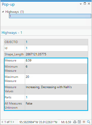

При использовании инструмента Исследовать Инструмент исследовать для просмотра линейных объектов, содержащих измеренные значения (m-значения), когда вы щелкаете на объекте, во всплывающем окне отображаются шесть дополнительных полей измерений.

Всплывающее окно с информацией об измерении
Имя поля
Описание
Измерения
Отображает измерение идентифицированного линейного объекта.
Примечание:
Просмотр m-значений в поле измерения не поддерживается для глобальных и локальных сцен.
Minimum Measure
Отображает минимальное измерение идентифицированного линейного объекта.
Maximum Measure
Отображает максимальное измерение идентифицированного линейного объекта.
Measure Values
Отображает поведение измерения, такое как возрастание, убывание, NaN (NaN - это аббревиатура от Not a Number - не является числом), и уровни в пределах идентифицированного линейного объекта.
Parts
Отображает количество сегментов (например, если линейный объект разделен), составляющих идентифицированный линейный объект.
All Measures Unknown
Логическое значение (истина/ложь), указывающее, все ли значения измерения содержат Не является числом.

    1. На карте щелкните линейный объект с измерениями.
      Появится всплывающая панель с атрибутами идентифицированного объекта, а также с шестью дополнительными полями, отображаемыми в нижней части списка, если идентифицированный объект содержит измерения.
