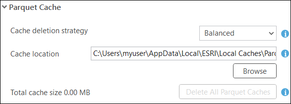

  4. В панели Задать опции по умолчанию для новых карт и сцен прокрутите до раздела Parquet Cache и раскройте его.
    Настройки для кэшей Parquet
    Настройки местоположения и правил хранения для постоянных кэшей Parquet.
  5. Используйте ниспадающее меню Стратегия удаления кэша, чтобы выбрать, как долго кэши Parquet будут храниться.
    • Баланс — это параметр по умолчанию. Он уравновешивает необходимость сохранения кэшей для повышения производительности с необходимостью сохранить доступное место на диске, удаляя файлы кэша Parquet размером более 1024 МБ, к которым не было обращений в последние 30 дней. Файлы кэш размером меньше 1024 МБ сохраняются.
    • Сохранять кэш — кэш Parquet никогда не будет автоматически удаляться. Выберите этот вариант, если место на диске не проблематично и вы хотите сохранить файлы кэша Parquet для поддержания производительности.
      Подсказка:
      У вас по-прежнему есть возможность удалить все файлы кэш в любой момент, как описано в шаге 7.
    • Экономить место на диске — будут удаляться любые файлы кэша Parquet, к которым не было обращений в течение семи дней. Все кэши, использовавшиеся в течение последних семи дней, останутся в местоположении кэша. Выберите этот вариант, если локальное место на диске важно для кэша.
  6. При необходимости измените место хранения постоянных файлов кэша Parquet.
    Расположение по умолчанию C:\Users\<username>\AppData\Local\ESRI\Local Caches\ParquetCacheV1.
    Это местоположение должно находиться на локальном диске компьютера, на котором установлен ArcGIS Pro.
    Если вы измените этот местоположение, новая папка должна быть пустой. Не используйте эту папку для хранения ничего, кроме файлов кэша Parquet.
  7. Чтобы удалить все существующие файлы кэша данных Parquet на локальном компьютере, нажмите Удалить весь кэш Parquet.
