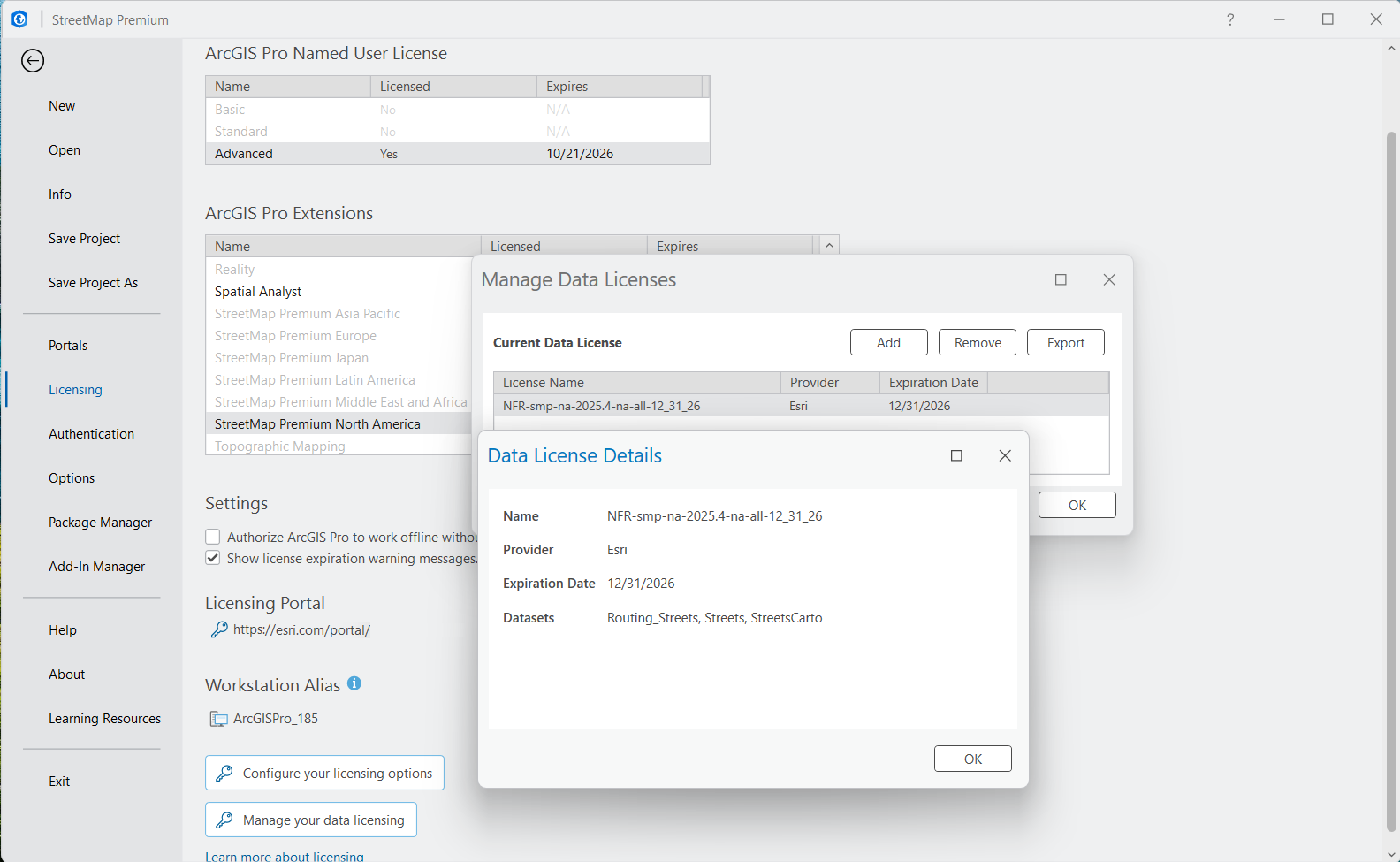

Чтобы проверить, что файл лицензии StreetMap Premium (*.sdlic) точно установлен, перейдите на вкладку Проект в ArcGIS Pro, щелкните Лицензирование и нажмите кнопку Управление лицензиями на данные. Ваши имеющиеся лицензии данных *.sdlic должны быть перечислены в этом диалоговом окне. Если там не появилось ни одной лицензии, воспользуйтесь кнопкой Добавить, чтобы найти и установить файл лицензии. Для установки файлов лицензий *.sdlic у вас должны быть права администратора.
Запустите ArcGIS Pro.
Откройте закладку Проект.
Щелкните Лицензирование.
Нажмите кнопку Управление лицензиями данных.
Установленный файл лицензии StreetMap Premium (
*.sdlic) появится в таблице в списке Имя лицензии.
