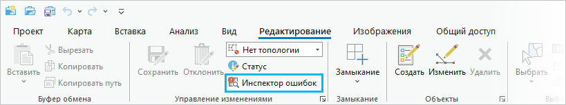

  4. На вкладке Редактирование в группе Управление изменениями щелкните Инспектор ошибок .
    Кнопка Инспектор ошибок на вкладке Редактирование
    Откроется панель инструментов Инспектор ошибок. Опция Источник на этой панели инструментов ссылается на векторный слой топологии в текущем виде карты.

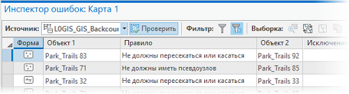

  7. Щелкните кнопку Проверить , чтобы начать процесс проверки в соответствии с правилами топологии, заданными в векторном слое-источнике топологии.
    Кнопка Проверить на панели инструментов Инспектор ошибок
    Примечание:
    Кнопка Проверить на панели инструментов Инспектор ошибок запускается синхронно при оценке топологии в пределах видимого экстента активной карты.
После того, как процесс проверки будет завершен, топологические ошибки будут показаны в таблице Инспектора ошибок и показаны символами для Точечных, Линейных и Полигональных слоев ошибок, сгруппированных в слое топологии в текущем экстенте карты.
Ошибки проверки, показанные в таблице Инспектора ошибок
Дополнительные сведения о том, как просматривать, исправлять и управлять результатами в Инспекторе ошибок, см. в разделе Проверка и исправление ошибок топологии.
