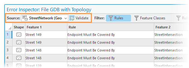

  2. В строке меню в группе Источник выберите исходную топологию и подтвердите ее.
    Инспектор ошибок. Проверить
    1. Щелкните стрелку ниспадающего списка Источник и выберите топологию.
    2. Нажмите Проверить .
      Либо нажмите инструмент Проверить на панели Изменить параметры.
    Ошибки и исключения отображаются в таблице и обозначаются символами в слоях карты, которые классифицируются по типу объекта.

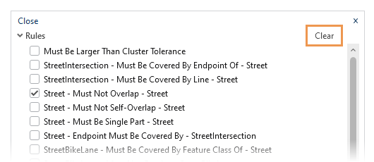

    1. Нажмите Правила , поставьте отметки во всплывающем меню для правил, которые собираетесь отобразить в таблице, и щелкните Закрыть .
      Чтобы снять все отметки, щелкните Очистить.

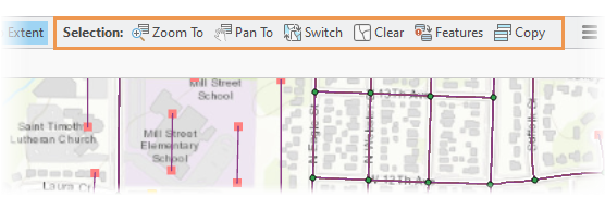

  5. Для масштабирования или панорамирования выбранных записей используйте следующие команды в группе Выборка.
    Выборка Инспектора ошибок
    Приблизить к выборке Приблизить к выборке
    Приблизить и центрировать карту к экстенту ошибок из выбранных строк. Либо нажмите Ctrl+Shift+Знак равно (=).
    Переместить к выборке Переместить к выборке
    Центрировать карту вокруг ошибок из выбранных строк. Либо нажмите Ctrl+Shift+N.
    Переключить выборку Переключить выборку
    Снимите выделение со всех выбранных объектов и выделите все невыбранные. Либо нажмите Ctrl+U.
    Очистить выборку Очистить выборку
    Снять выделение со всех выбранных строк. Либо нажмите Ctrl+U. Чтобы выбрать все строки, нажмите Ctrl+A
    Выбрать объекты Объекты
    Выбрать объекты, создающие ошибки в выбранных строках. Или нажмите F.
    Копировать Копировать
    Скопируйте выбранные строки и заголовки столбцов в виде данных, разделенных табуляцией, в буфер обмена. Исключения копируются как Истина или Ложь.
    Подсказка:
    Вы можете вставить эти данные во внешние приложения, такие как Microsoft Excel.

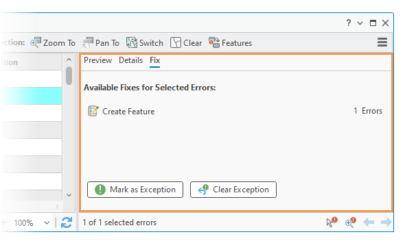

  8. Нажмите вкладку Исправить и используйте доступные инструменты, чтобы исправить выбранную ошибку либо отметить или удалить исключение.
    Средство просмотра ошибок Инспектора ошибок
    Доступные способы исправления для выбранных ошибок
    В этом разделе содержатся инструменты с определенными исправлениями конкретной ошибки. Если предопределенное исправление недоступно, выберите и отредактируйте объекты с помощью стандартных инструментов редактирования.
    Пометить как исключение Пометить как исключение
    Нажмите эту команду, чтобы удалить выделенную ошибку из слоев топологии и игнорировать ее при проверке топологии. Вы можете восстановить статус ошибки, если решите, что объект должен соответствовать правилу топологии.
    Очистить исключение Очистить исключение
    Нажмите на эту команду, чтобы восстановить выделенную ошибку и отобразить ее на слоях топологии.
