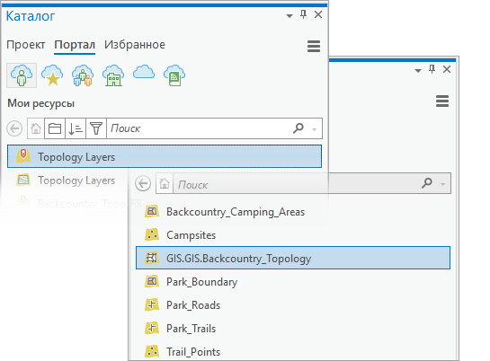

Добавление векторного слоя топологии на карту
Топология публикуется на портале ArcGIS Enterprise в виде векторного слоя. Сервис объектов содержит векторный слой топологии и входящие в него классы объектов. После завершения публикации доступны как векторный слой топологии, так и слой изображения карты.
Для добавления топологии и связанных с ней слоев на карту выполните следующие действия:
  1. Перейдите на вкладку Портал на панели Каталог.
  2. Найдите и дважды щелкните векторный веб-слой топологии, чтобы отобразить топологию и входящие в нее слои.
    Топология векторных веб-слоев
  3. Щелкните правой кнопкой векторный слой топологии и выберите Добавить на новую карту или добавьте топологию на текущую карту.
Примечание:
При добавлении на карту векторного слоя топологии автоматически добавляются все связанные слои.

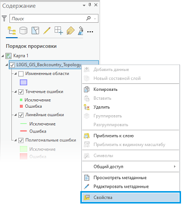

Просмотр свойств векторного слоя топологии
При публикации топологии в виде векторного слоя свойства топологии доступны только для чтения. Для получения списка доступных задач изменения топологии обратитесь к таблице в разделе Основные задачи топологии.
Для получения доступа к этим свойствам, предназначенным только для чтения, и их просмотра, выполните следующие действия:
  1. Добавьте топологию и все входящие в нее слои на карту.
  2. Щелкните правой кнопкой слой топологии на панели Содержание и выберите Свойства или дважды щелкните имя слоя топологии.
    Доступ к свойствам топологии, опубликованной в качестве векторного веб-слоя

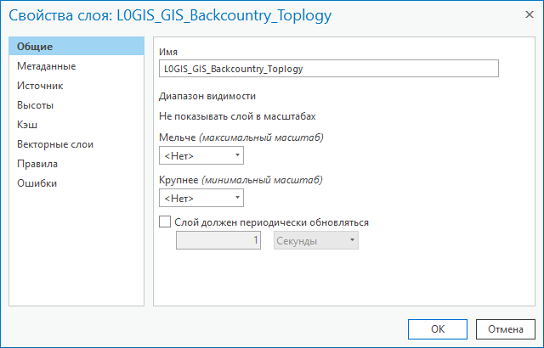

    Это откроет свойства векторного слоя топологии.
    Вкладка Общие в свойствах векторного слоя топологии
    К числу основных вкладок в диалоговом окне Свойства слоя для векторных веб-слоев относятся вкладки Векторные слои, Правила и Ошибки. Эти вкладки описываются более детально в разделах ниже.
  3. Щелкните вкладку с нужными свойствами, которые вы хотите просмотреть, а после этого щелкните OK.

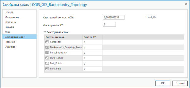

Вкладка Векторные слои
На вкладке Векторные слои содержится следующая информация:
  • Кластерный допуск XY, использующийся при выполнении операций обработки топологии
  • Число рангов x,y в топологии
  • Список всех векторных слоев, связанных с векторным слоем топологии
  • Ранг XY, присвоенный каждому участвующему векторному слою
Вкладка Векторные слои в свойствах векторного слоя топологии
Перед публикацией топологии при ее изначальном создании вы ранжируете классы пространственных объектов в топологии, чтобы контролировать, как вершины перемещаются, если они попадают в кластерный допуск друг друга. Классы объектов с 1 рангом рассматриваются как имеющие самую высокую точность. Ранги координат могут позволить вам убедиться, что надежно размещенные вершины являются местоположениями якоря, в которых во время проверки топологии удаляются менее надежные вершины. Более подробную информацию можно найти в разделе Топология в ArcGIS.

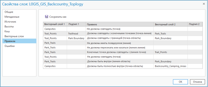

Вкладка Правила
Правила топологии определяют допустимые пространственные отношения между объектами.
Вкладка Правила в свойствах векторного слоя топологии
На вкладке Правила отображаются правила топологии, заданные для векторных слоев и подтипов, участвующих в векторном слое топологии. На вкладке Правила можно сохранить правила топологии в файле набора правил.

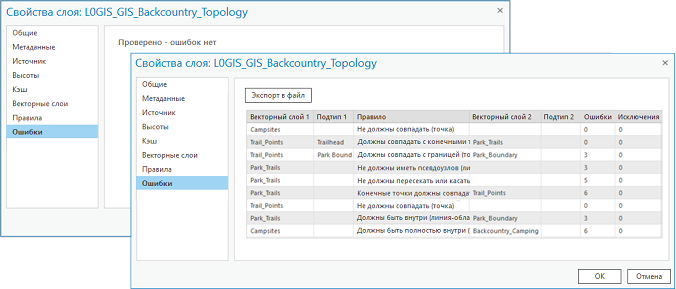

Вкладка Ошибки
Вкладка Ошибки содержит информацию об ошибках и исключениях топологии, возникших в результате ее проверки. Если топология не проверялась, на вкладке появится сообщение Не проверено.
Вкладка Ошибки в свойствах векторного слоя топологии, показанная до и после проверки
Как и на вкладке Правила, в таблице показаны правила топологии, а также участвующие в ней классы пространственных объектов и подтипы. Справа показаны ошибки и исключения, связанные с каждым правилом топологии. Ошибки генерируются при проверки топологии и нарушении правил топологии. Щелкните кнопку Сохранить в файл, чтобы сохранить отчет в текстовом файле и создать запись о состоянии топологии в данный момент. Это – удобный способ мониторинга и документальной фиксации изменений в процессе редактирования больших топологических проектов.
