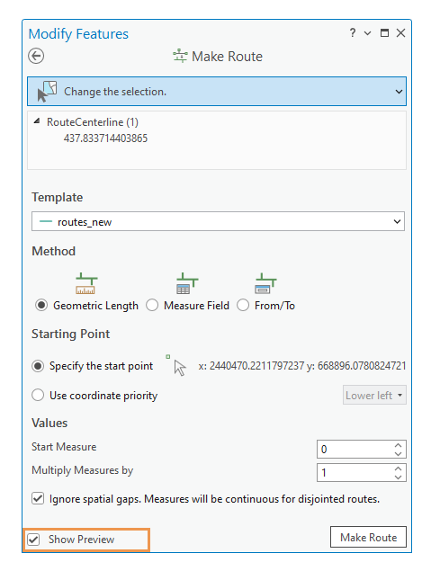

  4. Чтобы увидеть новый маршрут на карте перед его созданием, включите опцию Предварительный просмотр.
    Опция Предварительный просмотр

  6. Щелкните стрелку ниспадающего меню Шаблон и выберите целевой шаблон объектов с m-значениями.
  7. Щелкните Задать начальную точку в разделе Начальная точка на панели инструментов, щелкните инструмент Начальная точка и щелкните конечную точку выбранного линейного объекта, от которого вы хотите начать маршрут и рассчитать m-значения.
    Или щелкните Использовать приоритет координат и выберите нижний левый, нижний правый, верхний левый или верхний правый, чтобы инструмент мог определить конечную точку, ближайшую к выбранному приоритету координат.
  8. Чтобы рассчитать значения измерений на основе длины выбранных объектов в системе координат целевого слоя, щелкните Геометрическая длина Расстояние и настройте в разделе Значения панели следующие параметры:
