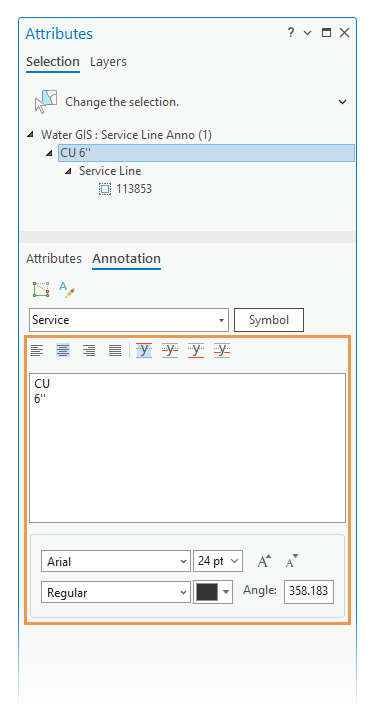

Изменить форматирование аннотации
Чтобы изменить форматирование аннотации, выполните следующие действия:
  1. Добавьте данные и настройте параметры для редактирования.
    Убедитесь, что векторный слой, который вы собираетесь редактировать, доступен для редактирования; что система координат, назначенная активной карте, подходит для типа выполняемых вами изменений; и что функция замыкания настроена таким образом, что она будет помогать работать эффективно и точно.
    Примечание:
    Чтобы перенести объекты-аннотации из ArcMap, создайте резервную копию и обновите класс объектов. Аналогично вам может понадобиться обновить аннотации, созданные в предыдущих версиях ArcGIS ProArcGIS Pro. Подробнее см. Управление классами объектов-аннотаций.
  2. На ленте вкладки Редактировать, щелкните Атрибуты Атрибуты в группе Выборка.
    Появится панель Атрибуты.
  3. Снимите отметку Авто-применение, чтобы включить кнопку Применить.
    Примечание:
    Кнопка Применить необходима для применения изменений, введенных в текстовом окне, таких как редактирование текстовой строки или тегов форматирования.
    Или поставьте отметку Авто-применение, чтобы автоматически применять изменения при нажатии кнопки форматирование.
  4. Щелкните инструмент Выбрать Выбрать и выберите объект-аннотацию.
    В древовидной структуре выборки появятся выбранные объекты.
    Подсказка:
    Чтобы отфильтровать выборку, щелкните правой кнопкой мыши в древовидной структуре выборки панели и щелкните Снять выборку Очистить выборку или Выбрать только это .
  5. Щелкните вкладку Аннотация.
  6. Щелкните объект-аннотацию в дереве выборки, которое вы редактируете.
    Текстовая строка появится в текстовом окне.
  7. Щелкните кнопки форматирования над и под текстовым окном, чтобы изменить форматирование.
    Или заключите текст в начальный и конечный теги форматирования текста, например, <BOL> CU 6" </BOL>. Нераспознаваемые, разбалансированные пары тегов игнорируются.
    Форматирование аннотаций
  8. Если опция Авто-применение не отмечена, щелкните кнопку Применить.

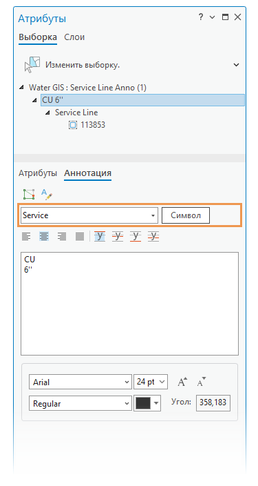

Изменить символ аннотации
Чтобы изменить символ аннотации, выполните следующие действия:
  1. На ленте вкладки Редактировать щелкните Атрибуты Атрибуты в группе Выборка.
  2. Установите отметку Авто-применение, чтобы отключить кнопку Применить.
    Этот параметр автоматически применяет изменения при нажатии кнопки форматирование.
  3. Щелкните инструмент Выбрать Выбрать и выберите объект-аннотацию.
    Подсказка:
  4. Щелкните вкладку Аннотация.
  5. Щелкните объект-аннотацию в дереве выборки, которое вы редактируете.
  6. Щелкните стрелку ниспадающего меню Символ и выберите символ аннотации, определенный классом пространственных объектов.
    Или, чтобы выбрать символ, который не определен в классе пространственных объектов, нажмите Символ, щелкните вкладку Галерея и выберите символ.
    Панель Атрибуты
    Символ аннотации применяется к объекту-аннотации.
  7. Если опция Авто-применение не отмечена, щелкните кнопку Применить, чтобы применить изменения.

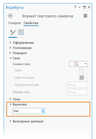

Добавление фона или свойства гало
Чтобы добавить фон или гало к объекту-аннотации, выполните следующие действия:
  2. Щелкните инструмент Выбрать Выбрать и выберите объекты.
    Чтобы уточнить выборку на панели, щелкните объект правой кнопкой мыши и щелкните Выбрать только это По выборке или Снять выборку .
  3. Щелкните объект-аннотацию в дереве выборки, которое вы редактируете.
  5. Нажмите Символ и перейдите на вкладку Свойства.
  6. Чтобы добавить фон, щелкните Выноска, щелкните стрелку ниспадающего меню Символ выноски и выберите Фон.
    Примечание:
    Добавление фоновых выносок сохраняет ссылку на текстовый символ.
  7. Чтобы добавить гало, щелкните Гало, щелкните стрелку ниспадающего списка Символ гало и выберите символ.
    Примечание:
    Добавление гало отключает ссылку на символ, при этом все свойства символа сохраняются вместе с объектом.
    Панель Формат текстового символа
  8. Чтобы применить изменения, нажмите Применить.
    Если отмечено Авто-применение, пропустите это шаг.
