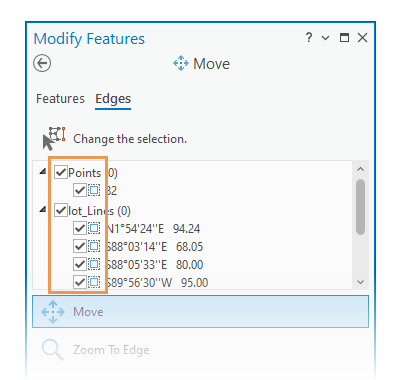

  6. В виде выборки установите отметки для выбранных ребер и их исходных слоев.
    • Чтобы временно отключить редактирование слоя или ребра и сохранить их в наборе выборки, снимите соответствующий флажок.
    • Чтобы включить или выключить выборку, установите флажок выборки. Или щелкните правой кнопкой мыши выбранный элемент и щелкните Снять выборку или Выбрать только это .
    Подсказка:
    Чтобы разбить подключение между одним или несколькими ребрами топологии, отключите редактирование для объекта или отключите выборку.
