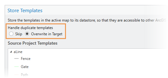

  6. В разделе Обрабатывать повторяющиеся шаблоны выберите Пропустить или Перезаписать в Целевую.
    Эти опции доступны только при наличии соответствующих имен шаблонов.
    Пропустить
    Копирует шаблоны редактирования с уникальными именами в базу данных и не заменяет шаблоны с соответствующими именами.
    Перезаписать в целевой
    Копирует шаблоны редактирования с уникальными именами в базу данных и заменяет шаблоны с соответствующими именами.
    Опция обрабатывать повторяющиеся шаблоны
