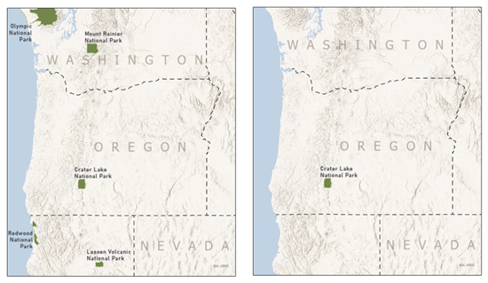

Например, в пространственной серии карт, где каждая страница представляет собой штат США, отображая данные о национальных парках, вы можете использовать запрос соответствия страниц, чтобы отображать на каждой странице только национальные парки одного штата.
Изображения одной и той же страницы серии карт Орегона, расположенные рядом: сравнение страницы, на которой показаны все национальные парки в экстенте карты, и страницы, на которой отображаются только национальные парки Орегона
На первом изображении показана страница серии карт без запроса страницы. На странице пространственной серии карт показан Орегон, но вы также можете видеть и национальные парки, расположенные в соседних штатах. На втором изображении показана та же страница с запросом соответствия страниц, примененным к слою национальных парков. На этом изображении отображаются только национальные парки Орегона.

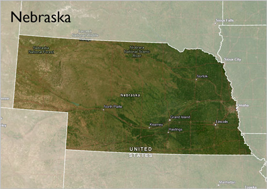

Вы также можете использовать запросы страниц для фильтрации данных, которые не соответствуют имени страниц Например, в пространственной серии карт, в которой каждая страница соответствует штату США, вы можете применить запрос «Не соответствует странице», чтобы нарисовать прозрачный слой маски поверх других штатов. Это позволяет выделить индексный объект.
Страница серии карт Небраски, на которой другие штаты скрыты прозрачным слоем
Запрос страницы «не соответствует», примененный к слою прозрачных штатов, позволяет выделить индексный объект — Небраску, который не скрыт.
