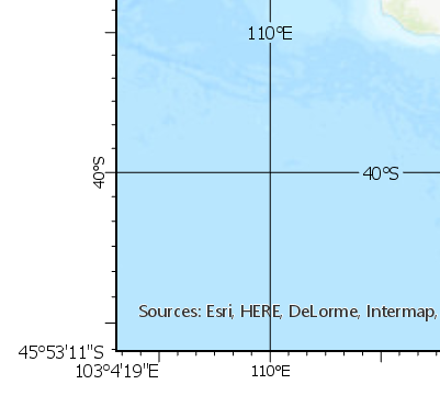

Добавление угловых надписей
Эта градусная сетка включает линии сетки, метки сетки и подписи. Градусная сетка не ограничена ее содержимым. В градусную сетку можно добавить дополнительные компоненты. Сначала вы добавите угловые метки, чтобы ясно обозначить исходную точку для карты.
  1. На панели Элемент, на вкладке Компоненты , щелкните ниспадающее меню Добавить и выберите Добавить угловые надписи.
  2. Приблизьтесь к нижнему левому углу компоновки, чтобы лучше видеть угловые подписи.
    По умолчанию, угловые подписи добавляются ко всем углам. Вы поменяете этот параметр, чтобы отображались две подписи.
  3. На панели Элемент, в разделе Видимость углов, щелкните Выбрано.
  4. Щелкните Очистить выборку чтобы очистить выбранные ребра. Затем нажмите и удерживайте клавишу Ctrl и щелкните 1 и 3, чтобы выбрать оба угла.
  5. Снимите отметки Север-Юг и Восток-Запад, чтобы отключить эти углы.
    Останутся угловые подписи в нижнем левом углу и в правом верхнем углу.
  6. Приблизить к полному экстенту компоновки.
    Угловые подписи могут увеличиться в размерах и стать крупнее существующих подписей на градусной сетке.
  7. Под заголовком Оформление щелкните Символ, чтобы изменить размер угловых подписей.
  8. На вкладке Общие разверните заголовок Оформление, и измените Размер на 8 тчк.
  9. Щелкните Применить.
  10. Щелкните кнопку возврата , чтобы вернуться на вкладку Компоненты .

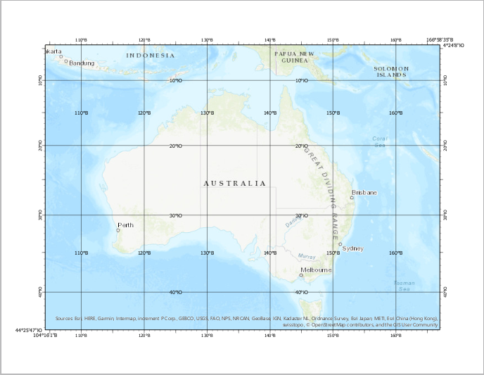

    Пример надписей

Конечный результат
