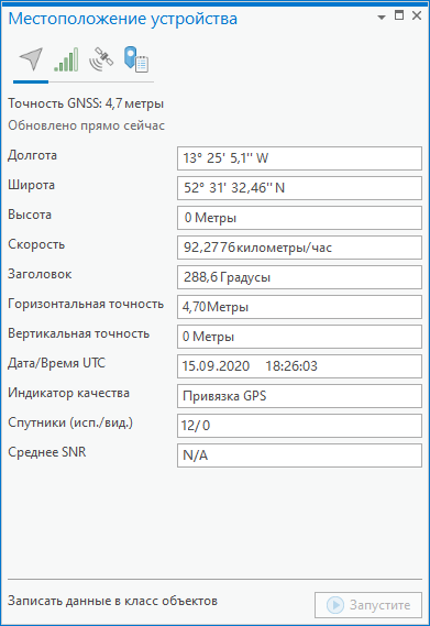

Детали GNSS
Вкладка Детали отображает информацию о местоположении и положении по подключённому GNSS-устройству. Эти значения нельзя редактировать. Текущая мера точности и время, прошедшее с момента последнего обновления, отображаются в верхней части панели. Помимо текущей широты, долготы и высоты устройства, панель отображает скорость, направление и точность.
Фиксированные детали — такие как индикатор качества, количество видимых и используемых спутников, а также среднее отношение сигнал/шум (SNR) — обновляются при изменении статуса подключения.
Подраздел Снижение точности отображает значения горизонтального снижения точности (HDOP) и вертикального снижения точности (VDOP). Это зависит от распределения спутников текущего положения. Значение позиционного снижения точности (PDOP) является комбинацией этих двух значений.
Вся отображающаяся на панели информация периодически обновляется в соответствии с изменениями, связанными с устройством.
