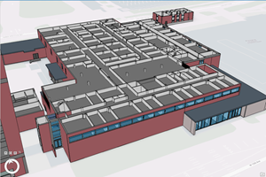

Например, чтобы увидеть элементы здания на втором этаже, вы можете использовать фильтр, чтобы отобразить только второй этаж целиком. В некоторых случаях вам может понадобиться увидеть только несущие стены второго этажа, а остальные элементы отобразить в виде каркаса. Все это можно сделать с помощью фильтра зданий, примененному к слою зданий или слою зданий сцены. Одновременно можно выбрать только один активный фильтр.
Слой зданий Слой зданий с фильтром

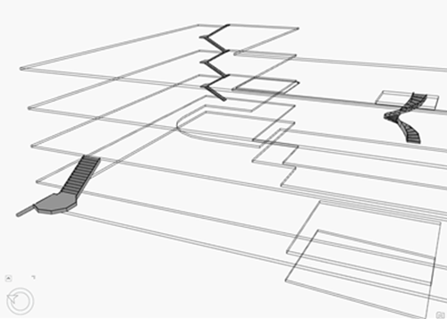

Лестницы и перекрытия в виде каркаса
Пример фильтра, когда отображаются только лестницы и перекрытия в виде каркаса.

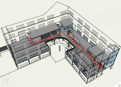

Порядок блоков фильтров имеет значение. Вы можете изменить порядок блоков фильтров, перетаскивая блоки или щелкнув блок фильтра правой кнопкой мыши и выбрав перемещение вверх или вниз на панели Фильтр здания. Порядок блоков фильтров влияет на порядок их применения. Например, если в начале блока фильтра используется режим каркаса, элементы, соответствующие этому блоку будут отображены в виде каркаса, даже если элемент также может соответствовать другому заданному блоку фильтра. Таким образом, вы можете задать визуальное представление сложного здания, комбинируя блоки фильтров.
Блок фильтра, задающий полное отображение, является первым блоком в фильтре. Только внешние стены, которые не относятся ко второму этажу, отображаются в виде каркаса:
Блок фильтра

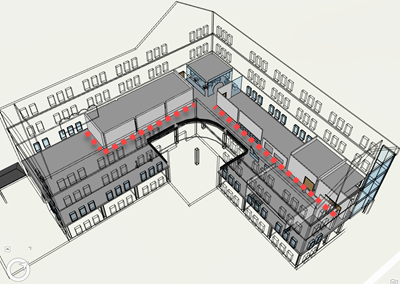

Блок фильтра, задающий стены в виде каркаса, является первым блоком в фильтре. Все стены, включая внутренние, отображаются как каркас:
Блок фильтра
