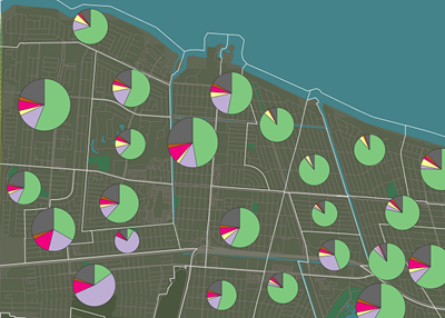

Карта переписных участков, построенная с использованием символов круговой диаграммы
Для показа этнического состава использовалась карта переписных участков Нового Орлеана, отображенная с помощью круговой диаграммы. Размер символов меняется - в зависимости от общей численности населения.
