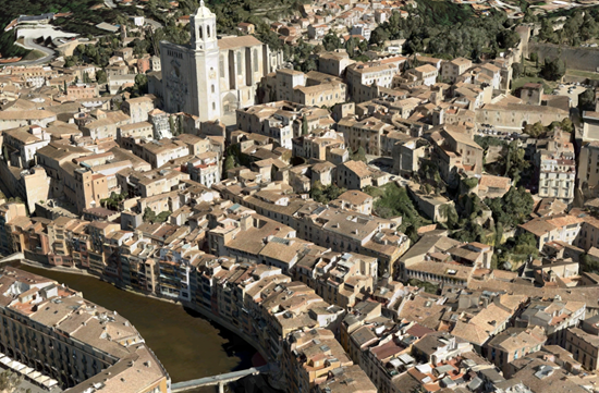

Пример слоя сцены интегрированной модели mesh
