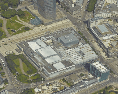

Слой сцены mesh или слой 3D-листов — это непрерывная поверхность модели mesh, захватывающая текстурированную поверхность области. Вы можете перенести другие ГИС-ресурсы вместе с моделью mesh без воссоздания модели. Фотореалистичная 3D базовая карта Google — это слой mesh, который отображается на Земной поверхности и содержит как фотореалистичные текстуры, так и значения высоты в одном глобальном наборе данных. Например, вы можете применить модификацию замены, чтобы разбить здание и заменить его своим собственным 3D-зданием. Поддерживаются модификации вырезания, маскирования и замены для слоев модели mesh сцен и 3D-листов. Для базовых карт, например, Фотореалистичной 3D базовой карты Google, доступна только замена. Вы можете публиковать свои модификации в веб-сцене по всей системе ArcGIS.

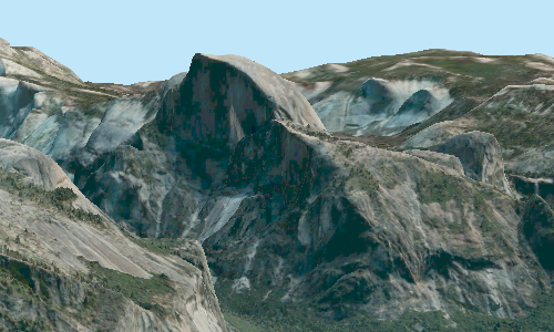

Интегрированный слой mesh для Йосемити
Этот слой модели mesh Национального парка Йосемити был разработан Vantor.

Применение модификации к Фотореалистичной 3D базовой карте Google
Модификации слоя Google Mesh работают аналогично модификациям рабочих слоёв. Вы можете добавить модификацию из контекстного меню слоя на панели Содержание. После создания слоя можно импортировать полигоны или нарисовать новый полигон, используя инструменты редактирования на вкладке Редактировать. Модификация содержит полигональный объект с полем домена кодированных значений с именем Modifier, которое определяет, является ли полигон заменой части слоя Google Mesh. Когда вы импортируете полигон с полем с именем Modifier, только полигональный объект с кодированным значением Replace будет применен к слою Google Mesh. Все остальные элементы, оставшиеся в полигональном слое, отображаются как all other values на панели Содержание. Вы можете изменить значение в таблице атрибутов полигонов, отредактировав поле или воспользовавшись инструментом Вычислить поле для обновления нескольких полигонов.
