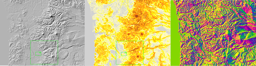

Анализ слоя источника высот.

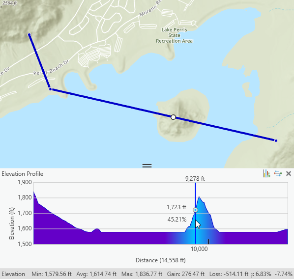

Профиль высот нарисованной линии появится в новом окне.
Интерактивный график профиля рельефа, созданный на 2D-карте.
