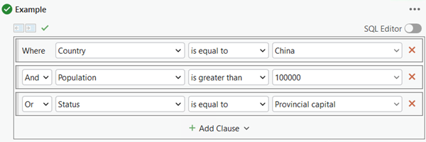

Два приведенных ниже примера относятся к одному и тому же запросу. В первом примере не используется группировка условий, и возвращаемые результаты не соответствуют ожидаемым. Во втором примере условия сгруппированы таким образом, чтобы обеспечить правильный порядок операций для получения ожидаемых результатов.
Разгруппированные условия
Когда вы запускаете этот запрос, он сначала находит все города Китая, а затем отфильтровывает китайские города с населением более 100 000 человек. Затем, на основе оператора Или, он оценивает весь набор данных, чтобы получить данные о столицах провинций. Конечными результатами являются китайские города с населением более 100 000 человек и любой другой город, являющийся столицей провинции, что не является ожидаемым результатом. Это связано с тем, что оператор И имеет более высокий приоритет, чем оператор Или, поэтому И вычисляется первым.
Три условия в запросе, не сгруппированные
