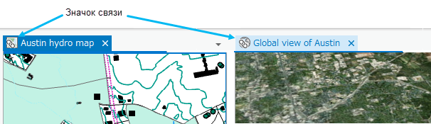

Значок индикатора связи вида перекрывает тип вида карты, как показано здесь, символом цепочки.
3D-вид связан с активным видом карты, обозначенным символом цепочки.
