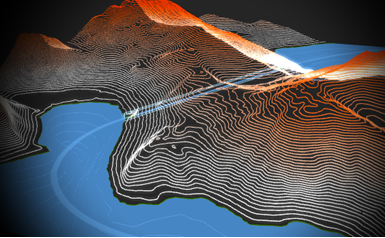

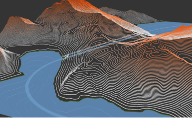

Изображения ниже сравнивают сцену без эффектов постобработки со сценой с повышенной контрастностью и насыщенностью с использованием цветокоррекции, а также с эффектами постобработки виньетка и свечение.
Сцена без применения эффектов постобработки
Сцена с эффектами контраста, насыщенности, виньетки и свечения
