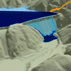

Сцена, показывающая имитацию наводнения с каналом
Оранжевый канал, прорезающий поверхность земли, имитирует воду, вытекающую из пролома в пруду-накопителе.

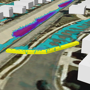

Изображение сцены с барьером, добавленным в имитацию наводнения
Желтый барьер, перенаправляющий воду в близлежащий канал, предотвращающий затопление населенного пункта.

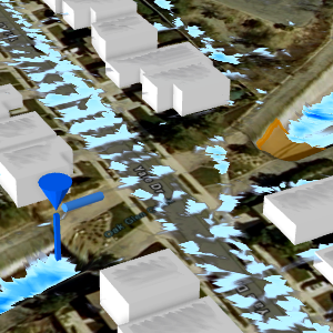

Сцена, отображающая источник воды, добавляющий воду в имитацию наводнения
Синий столб указывает место добавления воды в отдельную ячейку имитации наводнения.

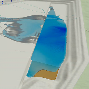

Изображение сцены с областью понижения, добавленной в имитацию
Темно-коричневая область - это удаление воды из резервуара с заданной скоростью.

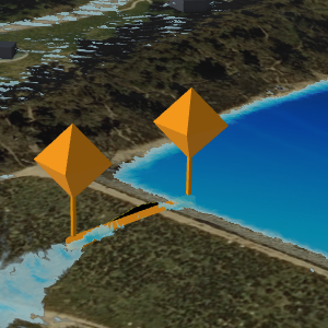

Синий столб, указывающий место выхода воды из связанной оранжевой зоны водосброса.
Синий столб, обозначающий место выхода воды, и второй синий столб, указывающий на соединённую оранжевую зону водосброса.
