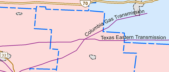

  • Минимизировать надписи – эта опция делает акцент на таком надписывании объектов, когда требуется минимальное количество надписей. Вместо того, чтобы располагать надписи для одного и того же объекта по обеим сторонам от соединения, размещается одна надпись на одной из сторон от соединения, или же надпись может проходить через соединение. Первый из следующих рисунков иллюстрирует результат использования этой опции.

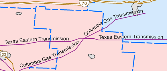

  • Однозначно – соединения в сети будут подписываются так, чтобы не было неопределенности, где какой объект. При этом на карте размещается больше надписей, чем при использовании опции Минимизировать надписи, потому что одни и те же объекты могут быть подписаны с обеих сторон от соединения. Используется по умолчанию. Второй из следующих рисунков иллюстрирует результат использования этой опции.
