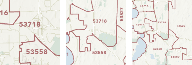

В примере ниже настроены деления масштаба: для 1:250 000 настроен размер шрифта 9 точек, а для 1:24 000 размер шрифта 28 точек. Рисунок слева показывает карту в масштабе 1:45 000 с надписями увеличенным шрифтом. Среднее изображение показывает карту в масштабе 1:125 000, изображение справа — в масштабе 1:245 000. По мере уменьшения масштаба размер шрифта уменьшается в соответствии с параметрами делений масштаба.
Три надписанные карты показывают, как размер надписи меняется при различных масштабах.
