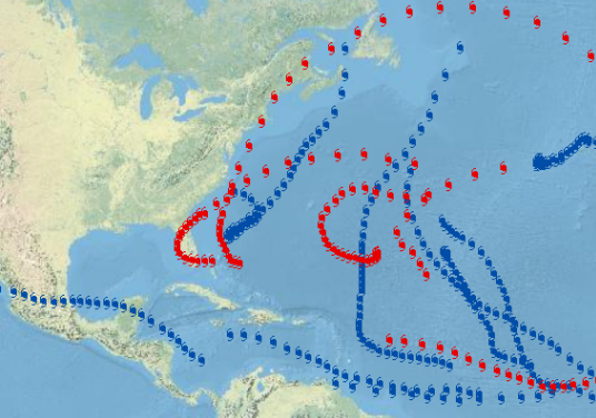

Представьте, что у вас есть данные за два разных периода времени, которые вы хотите сравнить друг с другом. Может быть удобно воспроизвести два набора данных так, как если бы они происходили одновременно. Это позволяет искать похожие закономерности или различия в наборах данных. Например, вы можете сравнить сезоны ураганов за два последовательных года, применив временное смещение ровно на один год к данным первого сезона. Затем вы можете воспроизвести два сезона ураганов вместе, как если бы они происходили в один и тот же год. Это позволяет вам искать закономерности в том, когда и где происходят ураганы между двумя годами. Этот пример показан ниже:

Чтобы применить временное смещение (например, параллельное сравнение данных об ураганах за два последовательных года), вы можете ввести продолжительность ровно в один год, чтобы сместить данные за первый год.
