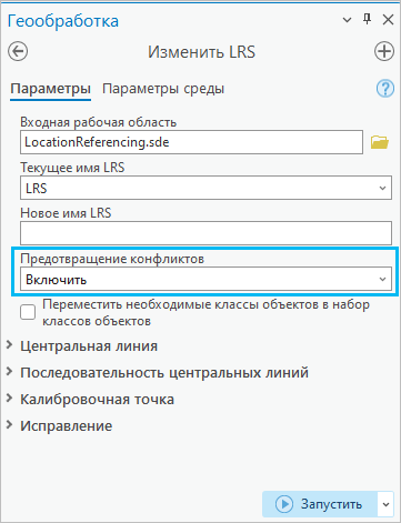

Включение предотвращения конфликтов
Предотвращение конфликтов поддерживается только для набора данных, зарегистрированных как сервис-ориентированная версия.
После того как набор данных будет зарегистрирован как сервис-ориентированная версия, запустите инструмент** Изменить LRS** с параметром Предотвращение конфликтов со значением Включено.
Инструмент Изменить LRS с включенной опцией Предотвращение конфликтов
Если предотвращение конфликтов включено, каждый инструмент редактирования автоматически получает блокировки, если они доступны, или предупреждает вас, когда блокировки не могут быть получены.

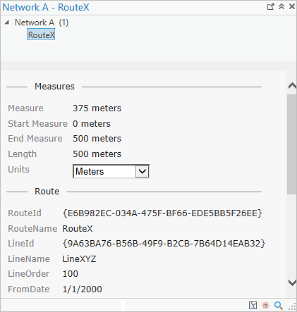

  1. На вкладке Location Referencing в группе Инструменты щелкните Идентифицировать маршруты и выберите RouteX.
    Появится всплывающее окно Идентифицировать маршруты.
    Всплывающее окно Идентифицировать маршруты
    Всплывающее окно Идентифицировать маршруты показывает, что блокировки отсутствуют.
  2. Убедитесь, что на выбранном маршруте или линии нет блокировок.
    В предыдущем примере показано, что у RouteX нет блокировок.

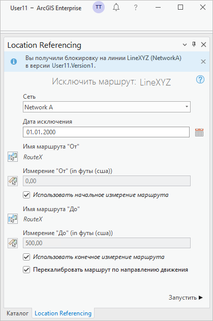

  4. Щелкните Выбрать маршрут на карте и щелкните исключаемый маршрут.
    После выбора имени маршрута в верхней части панели появляется сообщение о получении блокировки.
    Исключить маршрут с полученной блокировкой
    Полученные маршруты подтверждаются на панели Исключить маршрут.
    Сообщение о блокировке содержит следующую информацию:
    • Блокировка была получена на LineXYZ.
      Примечание:
      RouteX является частью LineXYZ.
      Поскольку RouteY и RouteZ являются частью LineXYZ, они также заблокированы для редактирования.
    • Блокировка была получена пользователем портала User11.
    • Блокировка LineXYZ для именованной версии Version1 была получена пользователем User11.
    Примечание:
    Вы автоматически перенесете существующий маршрут или блокировку линии от другого человека на себя, если выполняются все следующие условия:
    • Версия, принадлежащая другому лицу, является общедоступной.
    • Вы делаете запрос в той же версии, в которой у другого человека есть блокировка.
    • Если версия блокировки является именованной, то у владельца блокировки в настоящее время нет открытого сеанса редактирования в этой версии. Если версия блокировки является версией по умолчанию, то у владельца блокировки в настоящее время нет открытого сеанса чтения в версии по умолчанию.

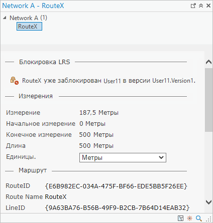

  5. Чтобы убедиться в наличии блокировки, щелкните Идентифицировать маршруты , а затем снова щелкните RouteX.
    Всплывающее окно Идентифицировать маршруты с разделом Блокировка LRS
    Всплывающее окно Идентифицировать маршруты показывает, что маршрут заблокирован.
    Значок Заблокировано вами также подтверждает, что у вас есть блокировки для указанного маршрута и вы можете редактировать этот маршрут.

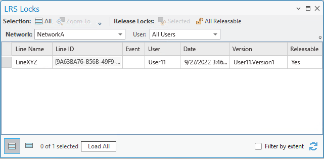

  6. По желанию на вкладке** Location Referencing** в группе Предотвращение конфликтов определите существующие блокировки с помощью кнопки Блокировки LRS .
    Появляется таблица Блокировки LRS.
    Таблица Блокировки LRS
    Таблица Блокировки показывает наличие недавно полученной блокировки.

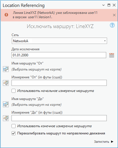

Как описано ранее, логика предотвращения конфликтов позволяет редактировать маршрут или линию и событие только одному человеку в одной версии за раз.
Например, если пользователь User22 попытается исключить RouteX, в то время как этот RouteX заблокирован пользователем User11, появится следующее сообщение:
Панель Исключить маршрут без блокировки
Маршрут не может быть отредактирован User22, когда User11 имеет блокировки.
В сообщении содержится следующая информация:
  • LineXYZ нельзя редактировать, потому что блокировка принадлежит кому-то другому.
    Примечание:
  • Блокировка уже получена пользователем портала User11.
  • Блокировка LineXYZ для именованной версии Version1 уже получена пользователем User11.

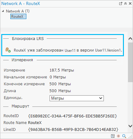

Появится всплывающее окно Идентифицировать маршруты со следующим результатом:
Всплывающее окно Идентифицировать маршрут с существующими блокировками
Маршрут не редактируется из-за существующих блокировок.

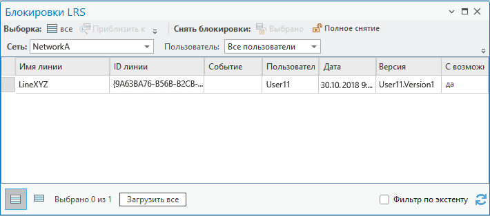

Таблица Блокировки LRS со списком блокировок.
