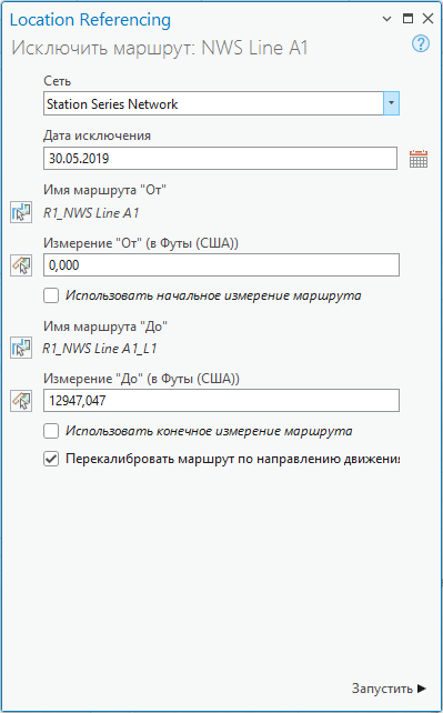

Исключение маршрутов
Для удаления маршрута выполните следующие шаги:
Примечание:
При редактировании маршрутов соблюдаются правила калибровки промежутков.
  1. Добавьте на карту центральную линию и класс сетевых объектов.
    Либо откройте карту, на которой присутствуют центральные линии и класс сетевых объектов.
    Примечание:
    • В модели данных в каждом местоположении может быть только одна центральная линия. Убедитесь, что центральные линии, используемые вами для редактирования, не пересекаются с другими центральными линиями в LRS.
    • Сети с версиями ветвей, включая любые сети, настроенные с использованием созданным пользователем ID маршрута, должны редактироваться через сервис объектов.
  2. Увеличьте масштаб до того места, где вы хотите исключить маршрут.
  3. На вкладке Location Referencing в группе Маршруты щелкните Исключить .
    Появляется панель Исключить маршрут.
    Панель Исключить маршрут
  4. Щелкните стрелку ниспадающего списка Сеть и выберите сеть, содержащую маршрут для исключения.
    Примечание:
    Чтобы редактировать с помощью сервисов объектов, сеть LRS должна быть опубликована с возможностью Системы линейных координат и Управление версиями.
  5. Щелкните стрелку ниспадающего меню Дата исключения и выберите дату исключения.
    • Либо введите дату в текстовое окно Дата исключения.
    • Дважды щелкните пустое текстовое окно Дата исключения, чтобы ввести текущую дату.
  6. Щелкните кнопку Выбрать маршрут на карте , чтобы выбрать маршрут для исключения в параметре Имя маршрута От.
    Примечание:
    После щелчка по кнопке Выбрать маршрут на карте или по кнопке Выбрать измерение на карте вы можете навести курсор на маршрут, чтобы увидеть маршрут и измерение в местоположении курсора.
    Если в редактируемом местоположении существует только один применимый маршрут, щелкните, чтобы выбрать его. Если применимо несколько маршрутов, щелкните , чтобы выбрать один из применимых маршрутов в диалоговом окне Выбрать маршрут.
    Можно задать опции масштабирования карты для отображения маршрута и информации об измерении в диалоговом окне Опции на вкладке Location Referencing.
  7. Укажите значение начального измерения в текстовом окне Измерение От или щелкните кнопку Выбрать измерение на карте , чтобы задать значение.
    Подсказка:
    Вы также можете отметить Использовать начальное измерение маршрута, чтобы выбрать начальное измерение маршрута.
    Зеленая точка размещается в месте начального измерения на маршруте.
  8. Щелкните кнопку Выбрать маршрут на карте , чтобы выбрать маршрут для исключения в параметре Имя маршрута До.
    Если исключение ограничено только одним маршрутом, то Имя маршрута От и Имя маршрута До совпадают.
  9. Укажите значение конечного измерения в текстовом окне Измерение До или щелкните кнопку Выбрать измерение на карте , чтобы задать конечное измерение.
    Подсказка:
    Вы также можете отметить Использовать конечное измерение маршрута, чтобы выбрать конечное измерение маршрута.
    Примечание:
    Для линейной сети измерения могут быть введены как значения пикетов в формате 00 + 00.00 или 00 + 00.000.
    При необходимости включите опцию Перекалибровать маршрут по направлению движения, чтобы удалить длину исключенного маршрута из общего набора измерений.
    Если не отмечена опция Перекалибровать маршрут по направлению движения, на маршруте может быть создан разрыв измерения, если исключение не находится в конечной точке маршрута.
    Вы не можете исключить маршруты, если значения Измерение От равно Измерению До для одного и того же маршрута.
    Красная точка размещается в месте конечного измерения на маршруте.
  10. Щелкните Запустить.
    Примечание:
    • Если изменение маршрута приведет к появлению одного или нескольких реальных промежутков на маршруте, появится запрос, предупреждающий вас перед запуском инструмента. Если вы не планируете создавать маршрут с промежутком, щелкните Нет.
    • Если в редактируемом маршруте уже есть один или несколько реальных промежутков, и при редактировании не было введено никаких дополнительных реальных промежутков, запрос не появляется.
    • Вы можете отключить это предупреждение, сняв отметку Предупредить перед редактированием маршрута, которое может создать реальные промежутки на вкладке Location Referencing в диалоговом окне Опции.
    Выбранный участок маршрута исключен.
