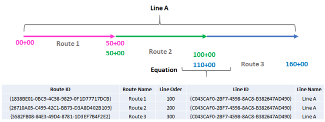

Line ID - это глобальный идентификатор, создаваемый системой (GUID), который в Pipeline Referencing используется для связывания нескольких маршрутов в единую логическую группировку под названием линия. Порядок линий затем определяет последовательность, в которой маршруты линии связываются конец-к-концу. По мере внесения правок в маршрут инструменты Pipeline Referencing заново определяют порядок линий при необходимости. Имя линии - это уникальное определенное имя, заданное для линии.
Line ID System

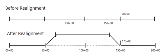

Линейные сети LRS являются необязательными. Если в вашей работе требуется обработка неоднородностей в измерениях (уравнениях), линейная сеть LRS является готовым механизмом для поддержки этой операции. Например, при перестроении (перенаправлении) трубопровода, в измерения вводятся разрывы. Эти разрывы в измерениях необходимы для корреляции показателей между различными временными периодами обследований трубопроводов (до перестройки и после перестройки). Это также позволяет ограничить изменения в измерениях по ходу движения от измененной области.
LRS до и после уравнивания
