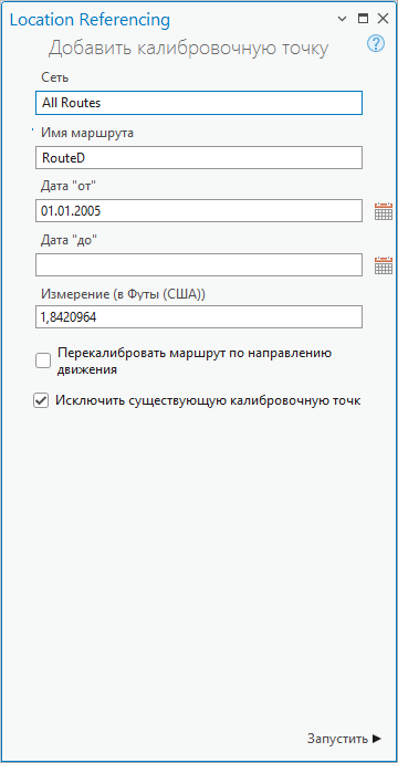

    Появится панель Добавить калибровочную точку со значениями Network, Route ID, From Date, To Date и Measure, автоматически заполненными информацией из выбранного маршрута на карте.
  3. При необходимости измените значения Дата От и Дата До, чтобы указать, когда калибровка применяется к маршруту.
  4. Дополнительно, измените значение в поле Measure.
  5. При желании отметьте Перекалибровать маршрут по направлению движения, чтобы выполнить повторную калибровку калибровочных точек по ходу движения вдоль маршрута.

  6. Дополнительно поставьте отметку Исключить существующую калибровочную точку, чтобы убрать существующую калибровочную точку в месте щелчка.
    Примечание:
    Когда эта опция отмечена, то существующая калибровочная точка исключается и заменяется калибровочной точкой, добавленной в указанную дату.
    Панель Добавить калибровочную точку
  7. Щелкните Запустить.
